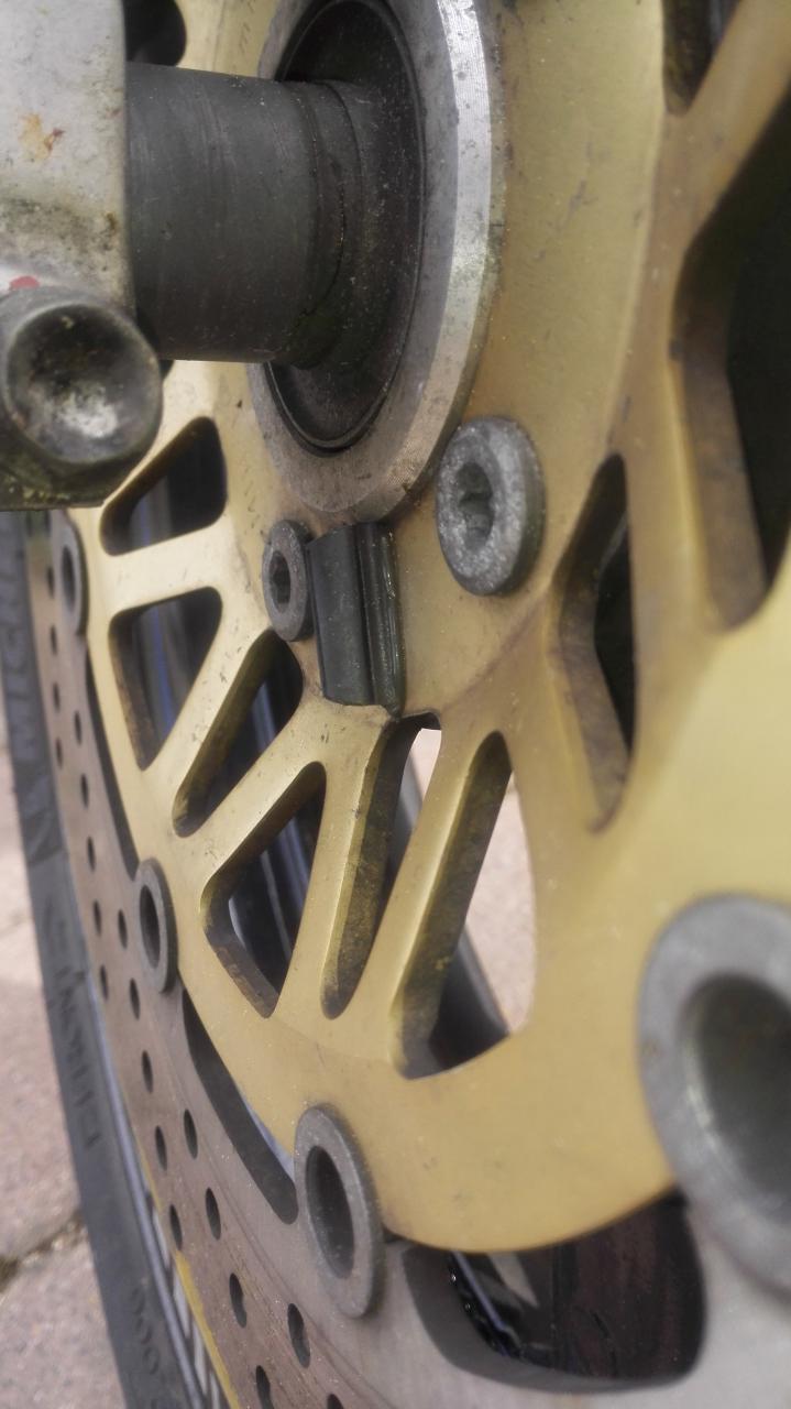

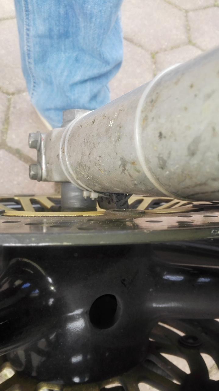

Ich habe die “Speichenaufnahme“ abgeschnitten und dann mit Heißkleber auf die Bremsscheibe geklebt. An der Klebestelle habe ich die Eloxalschicht mit 240er Schleifpapier etwas aufgerauht. Den Sensor an der Gabel habe ich ein wenig verdreht anbringen müssen. Klappt bisher.

Ich habe jetzt mal nen 2. Magneten auf den ersten drauf gemacht (haben genau den Durchmesser des Schraubenkopfes, man sieht es kaum) und den Sensor leicht verdreht - jetzt scheint es zu klappen, zeigt jedenfalls was an; es lag wohl nur an fehlender Feldstärke.
Morgen beim Fahren werde ich feststellen, ob die Magnete auch an der Schraube halten, scheinen aber ziemlich fest zu sein. Falls nicht, wird geklebt oder in die Schraube gesteckt.
