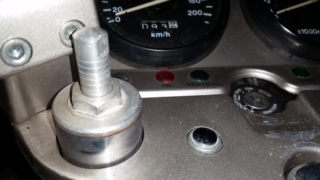

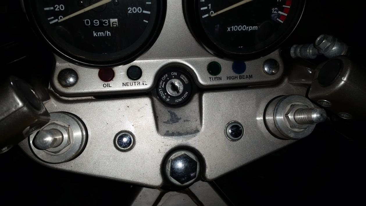

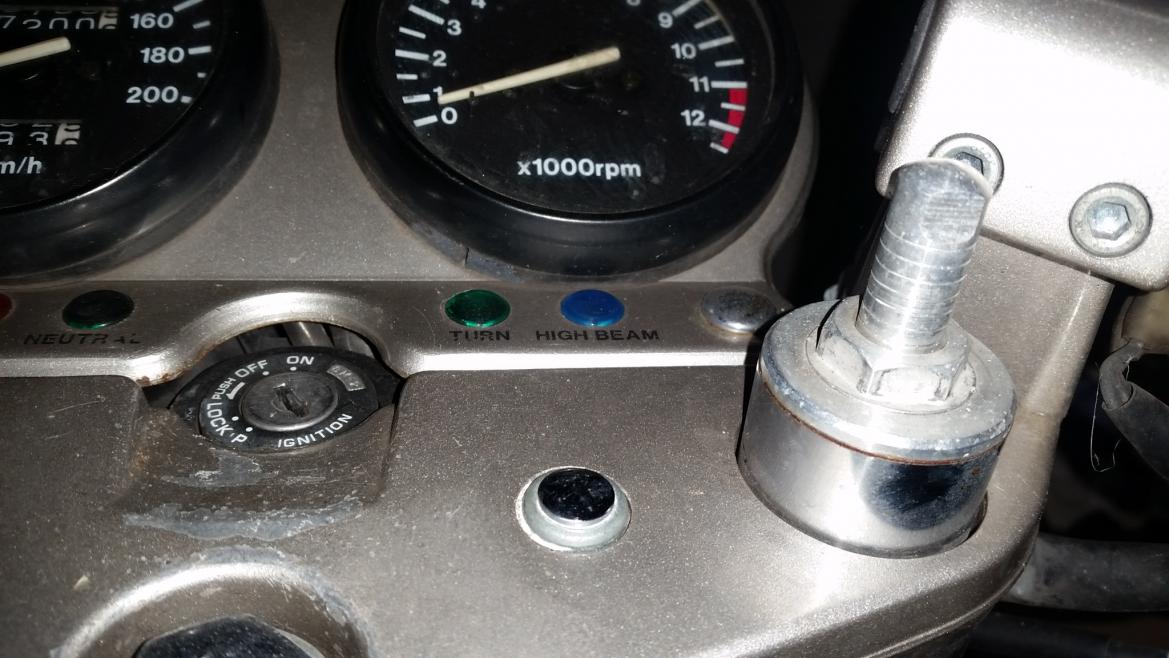

Hier mal ein paar bilder damit ihr mein problem erkennen könnt.
Die Maschine ist 50mm tiefer und ich glaube das deswegen die vorspannung so weit rausschaut.
Wen ich von der Brücke bis oberkannte Vorspanner messe komme ich auf 50mm.

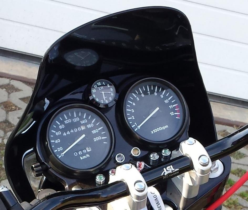

Warum machst du nicht das, was SWM vorgeschlagen hat und zusätzlich eine Erhöhung drauf wie bei mir?!

Wie gesagt: So weit rausgedreht kannst du dir die Vorspannung auch sparen.
Also Stopfen rausdrehen, Scheibe darunter entnehmen, Stopfen wieder draufschrauben und Vorspannung bis zur letzten Rille reindrehen (greift ins Leere, also keine Vorspannungsfunktion).
Dann könnte/sollte das mit den normalen Böcken klappen.
btw: Dein Profil ist zwar unzureichend ausgefüllt aber ich tippe dein Baujahr auf 94/95.
Die Baujahre ab 1996 haben längere Lenkerstummelhalter.
Länger und weiter zum Fahrer orientiert.
Vielleicht hilft das ja schon?
http://gs-500.info/index.php?title=L...3.B6cke_der_GS
Vermutlich musst du die Vorspannung trotzdem lahmlegen weil der Nippel sonst im Weg ist.

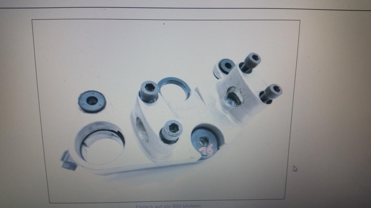

Habe bei Ebay diese Brücke jetzt gefunden.
Aber in den passenden Klemmböcken dafür ist eim Teilgutachten die GS500 ab Baujahr 93 aufgeführt.
Wie ist das dan jetzt mit TÜV oder muß ich jetzt ohne gutachten eine einzel abnahme machen lassen?

Soweit ich weiß gab es die Brücken mit angegossenen Klemmböcken nur bei der GM51A und bei den GSen ab 2000. Sprich vorher mitm TÜV ob er's abnimmt oder fahre auf Risiko dass er e nicht weiß/merkt.
Alt 26.04.2015, 19:01:47   #15
Ja, die Brücke muss abgenommen werden. Der Lenker dann auch.
Ist zwar ein Originalteil, aber nicht von deinem Maschinentyp.
