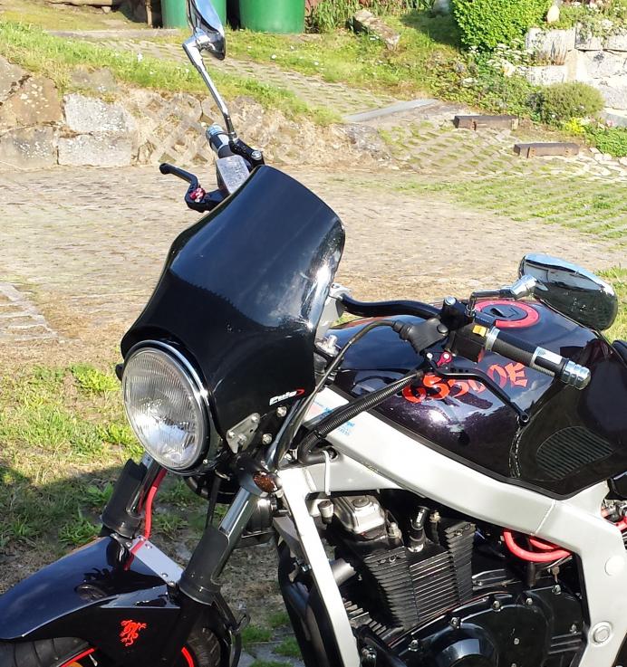

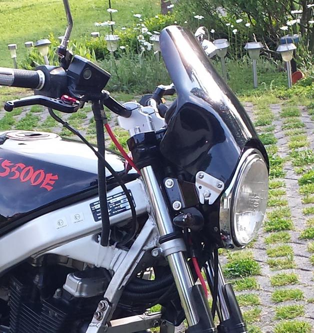

Ja ich, habe ein ähnliches (oder vielleicht sogar das gleiche) Schild.
Bei mir ist das ähnlich aufgetreten, Risse bzw. Ausbrüche an den Löchern. Ich habe das aber darauf zurück geführt, dass ich im angeschraubten Zustand das Schild mehrfach bewegt hatte.
Jedenfalls habe ich von innen an jeder Seite einen entspr. geformten Streifen Messing (3 mm stark) mittels 2K Kleber angeklebt habe, dort dann die Löcher der Scheibe weiter durchgebohrt und 5er Gewinde rein geschnitten. Von außen sieht man jetzt das normale Befestigungsblech.
Nun hält das super - kann ich dir auch empfehlen.

Also ich habe die Scheibe auch. Bei meiner sind keine Risse aufgetreten. Das ist bereits meine 2., da die 1. bei einem Sturz abgeschliffen wurde. Aber auch die 1. hatte keine Risse obwohl die 10 Jahre im Gebrauch war.
Für 20 € kann man erwarten, dass das Material einwandfrei ist.
Allerdings sollte man die Montageanleitung auch genau beachten.
So, wie die auf dem Bild montiert ist, habe ich meine nicht montiert.
Bei der Montage muss man darauf achten, dass keine Spannung in der Scheibe aufkommt. Auch unbedingt die Plastikbeilagscheiben zwischen Schraubenkopf und Scheibe verwenden.
Ich habe die Scheibe, so wie beschrieben, außen, nicht innen, auf die Metallträger geschraubt. Die Muttern sind bei meiner daher innen am Metallträger und nicht am Plastik.
https://www.louis.de/artikel/mini-to...-puig/10006732
Bei Downloads die Montageanleitung angucken!

geko hat sie anders rum montiert, weil er innen Messingbleche mit Gewinde dagegengeleimt hat, als Verstärkung. Insofern ist es auf seinem Bild *für seine Konstruktion* richtig.
Ich habe diese Scheibe (allerdings nicht an einer WVBK sondern an einer GM51B ) montiert, ohne mir über irgendwas Gedanken zu machen, die Schrauben mit den Plastikbeilegscheiben einfach normal fest angezogen und gut. Ich habe sie auch schon im Montierten Zustand in der Neigung "nachjustiert", aber bisher keine Risse. Vielleicht ist es ja auch Glückssache...
