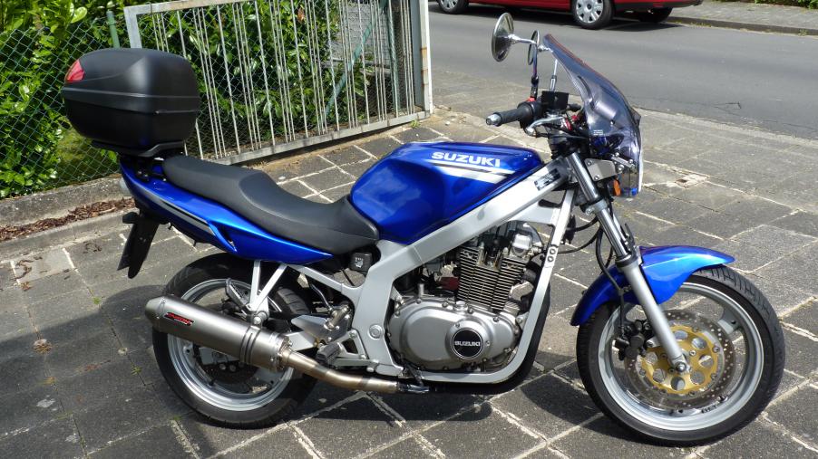

Hallo Schrauberfans.
Ich möchte meinen Lenker erhöhen weil mir das in meinem reifen Alter so zu unbequem ist. Daher die Frage. Hat jemand von euch schon mal eine Lenkererhöhung 3 bis 5 cm von Louis oder anderen Anbietern verbaut ?
https://www.louis.de/artikel/sw-mote...?list=40433957
https://www.louis.de/artikel/sw-mote...?list=40434730
Das die Bremsleitung gegen eine Stahlflex getauscht werden muss denke ich mir da die normale ohnehin zu kurz erscheint.
Sind Stahlflex grundsetzlich länger als die normale? Finde keine Längenangabe von Stahlflex Leitungen bei den Anbietern.
Und was ist mit dem Gaszug, dem Kupplungszug, und dem Chokezug ?
Sind die lang genug oder muss ich die auch tauschen.
Vielen Dank für Eure Tips und guten Ratschläge.
Wäre toll wenn ihr mir weiterhelfen könntet.
Die linke Hand zum Gruße und allen eine gute Fahrt.
Euer Nauheimer
Gibt es begnadete Schrauber in meinem Kreis ? Wetterau / Taunus ?

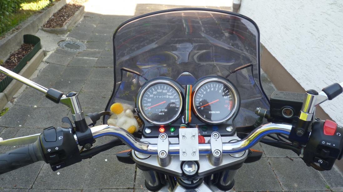

Hallo Fans,
Habe soeben diese Lenkererhöhung von Lois verbaut für 69,95 Euro
(Für die die es interessiert )
Was den Kupplungszug und den Chokezug angeht so waren diese bei mir unter dem Tank ÜBER den Rahmen verlegt und mit Kabelbinder fest gemacht, was dazu geführt hat das die Züge schon sehr unter Spannung standen beim rechts einlenken.
Da habe ich den Chokzug am Vergaser ausgehängt und den Kupplungzug am Kupplungshebel ausgehängt. Dafür sollter die Einstellschraube Kupplung am Motor möglichst weit runter geschraubt werden damit die Spannung am Kupplungshebel nicht so hoch ist. so lässt sich der Zug recht leicht aushängen.
Nicht vergessen die Gewindegänge zählen damit nach dem Umbau die Einstellung Kupplung wieder stimmt.
Nun beide Züge unter den Rahmen verlegen und wieder mit Kabelbändern befestigen damit diese nicht auf dem heißen Zylinderkopf aufliegen.
Man kommt einigermaßen gut hin wenn die Schrauben vom Tank gelöst wurden, und der Tank etwas angehoben wird.
Züge wieder einbauen und somit habe ich die nötigen ca. 3 bis 4 cm an Länge gewonnen.
Nach wie vor besteht mein Problem mit der Stahlflex Bremsleitung. Die ist zu kurz !
Daher die Frage an die Profis hier:
Der Motorrad Händler sagt das die Stahlflexleitung genaus so lange ist wie die alte Bremsleitung. Allesw was länger sein müsste, wäre eine Sonderanfertigung die so um die 60 bis 70 Euro kosten könne, und ne gute Woche dauern könne wenn er sowas bestellen muss.http://forum.gs-500.de/images/smilies/icon_redface.gif
Gibt es denn sowas nicht wo anders zu besorgen ?
Was sind Eure Erfahrungen ?
Danke vorab.
Euer Nauheimerhttp://forum.gs-500.de/images/smilies/kuku.gif
