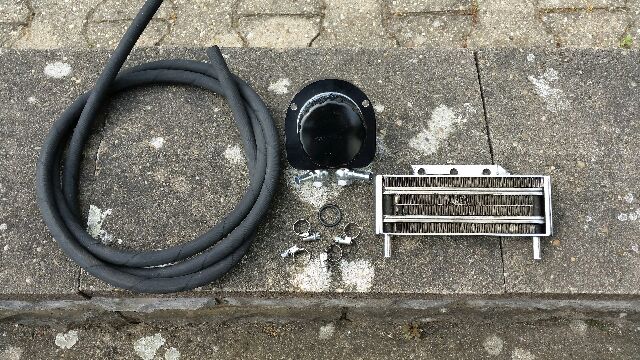

Ich verwende nur noch meine eigenen, denn die funktionieren richtig gut. Siehe Bild:

Ich habe keine Möglichkeit sowas selbst zu fertigen. Das sind ja statische Teile ohne jegliche Mechanik. Ich vertaue mal darauf dass sie gehen. Muss dann nur mal die richtige Größe finden. Die Gewinde und Dichtflächen müssen funktionieren. Wir werden sehen.
Zu den Schläuchen. Welchen Mindestdurchmesser braucht man denn ? (Innen)
Alt 15.10.2015, 18:36:54   #5
Beiträge: 7.400
6 mm ist super, aber auch 8 mm geht.
Am besten mit den Originalen F Leitungen.
Alt 15.10.2015, 21:02:59   #6
Beiträge: 1.564
das macht an der GS eher weniger Sinn, da der Ölfilter eingebaut und nicht als Ölfilterpatrone außen aufgeschraubt wird.
Diese Adapter sind nur sinnvoll, wenn man eine außenliegende Ölfilterpatrone hat- wo dann zwischen Motorgehäuse und Filterpatrone der Adapter gesetzt wird.
