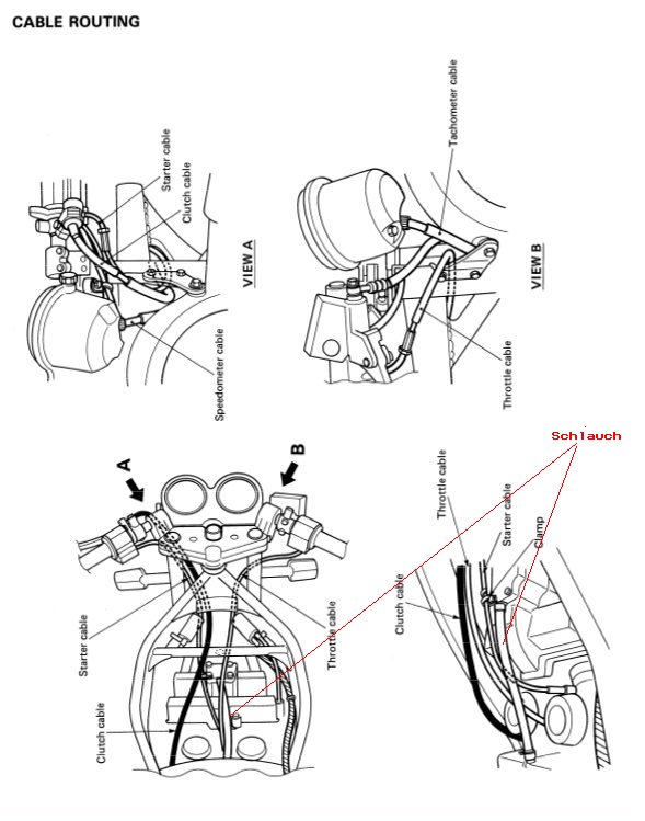

Wo geht eígentlich der Schlauchanschluss hin, der oben am Luftfilterkasten nach vorne weg geht. Ich habe gerade keinen Schlauch mehr übrig und überlegen nun, den Anschluß kurzerhand dicht zu machen.

Zum Ventildeckel.

Zumachen darfst du die Entlüftung nicht! Der Motor MUSS irgendwohin entlüften, und wenn du die Ölnebelsauerei nicht irgendwo am Motor haben willst, musst du die Entlüftungsöffnung wohl oder Übel mit der Airbox vebinden....
