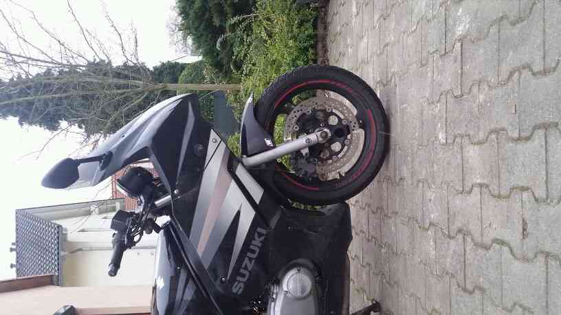

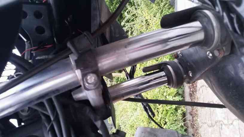

Bilder von der Gabel habe ich mal angefügt. Vor allem am Abstand Verkleidung-Reifen kann man es ganz gut erkennen.
Kannst du mir vielleicht auch noch in der Tauchrohr-Frage weiterhelfen?
