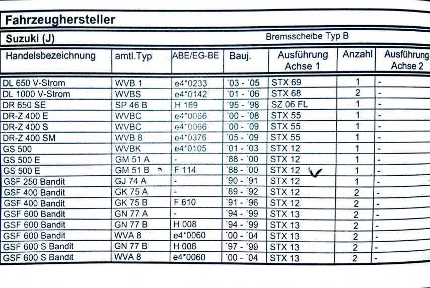

Doch! Da es sich um eine nicht originale Suzuki Austausch Bremsscheibe handelt ist der Ordnungsgemäße Einbau von einem amtl. anerkannten Prüfer abzunehmen... Da ist egal ob die irgendeiner bei sich auf der Straße eingebaut hat, oder ob es wie in meinem Fall ein KFZ Meister eingebaut hat.

WO bitte liest du in deinem Zetteln ABE ???
Das ist keine Abe Eine ABE ist eine Allgemeine Betriebserlaubnis.
Dann rede nicht davon das deine Scheibe eine ABE hat, das was du hast ist ein Gutachten und KEINE ABE.
Es gibt genug Scheiben auf dem Markt mit ABE und da brauch man nichts vorzeigen beim TÜV ende.
Eine ABE ist kein Gutachten informiere dich bevor du schreibst.
