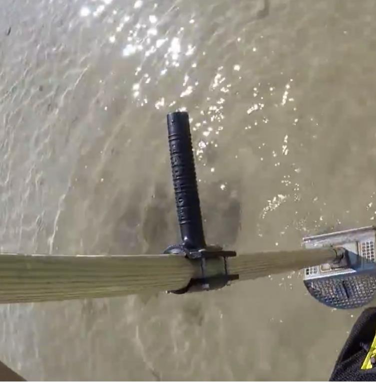

ich bin seit 2 Tagen vergeblich auf der Suche nach einen Zusatzgriff für einen Stiel. Es soll so ein Griff sein wie auf dem beigefügten Foto, gefunden habe ich aber nur solche D-Griffe: http://www.bawitec.de/ebay/images/pr...go-griff-1.jpg
Kann doch nicht sein, dass es einen solch simplen Griff nicht im Internet zu kaufen gibt
Hat jemand von Euch zufällig einen Tipp wo ich den im Foto gezeigten Zusatzgriff finde?

Dann google mal nach Rohrschelle mit Gewindeschaft.
Gibts in verschiedenen Durchmessern im Baumarkt.
Da kannst du aufs Gewinde dann den für deine Zwecke passenden Griff schrauben (Alurohr mit entsprechendem Durchmesser & Wandstärke kaufen und das Innengewinde zum Gewindeschaft passend schneiden).
Das auf dem Foto von dir ist ja auch selbstgebastelt.

Rohrschelle und Handgriff von einem Winkelschleifer.....
Fertig

Oder auch den Zusatzgriff von einem Bohrhammer oder einer Bohrmaschine. Da ist die Rohrschelle schon dran.

Die Idee ist gut... aber meist kann man die Schellen an den Handgriffen für Bohrmaschinen nicht so Eng zuschrauben, dass die um den Stiel eines Spatens( irgend so etwas ist wohl die Intention) passen....

Wenn der festigkeitsmäßig reicht:
http://www.ihregesundheitsprofis.de/...itility-t.html
