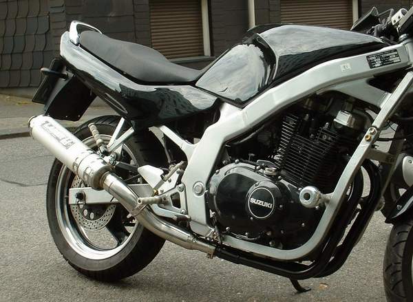

Problem der Laser K1 mit dem schwarzen (Edelstahl-?)Auspuff ist nicht unbedingt der Ölfilterdeckel, bei dem die Schrauen ohnehin nicht so fest angezogen sein sollten, als die Ölablaßschraube.
Ich hab bei meiner eine Ölablaßschraube (M14x1,25) mit Innensechskant eingesetzt.

Er meinte das problem sind nicht die schrauben vom ölfilterdeckel, sondern eher die ablassschraube.
Beim zweiten Mal lesen hab ichs dann auch verstanden Also die Krümmer sind schwarz aber sicher kein Edelstahl denn die rosten fröhlich vor sich hin ... Ölfilterabdeckung scheint optisch durchzupassen, die Schraube (Ausensechskant 21er Schlüssel) ging Problemlos raus, auf das eine Auspuffrohr ist ein bisschen was draufgetropft, hab das aber wieder abgewischt.

Mach mal ein bild von deinem kruemmer vl. Ist es auch nur ein slip on.

Bin grad leider nicht zu Hause, Krümmer ist Schwarz, sieht aus wie der Originale, es fehlt aber das Reflexrohr, deswegen dachte ich, dass es eine Komplettanlage ist. Sieht aus wie auf folgendem Bild http://forum.gs-500.de/attachment.ph...chmentid=10189
