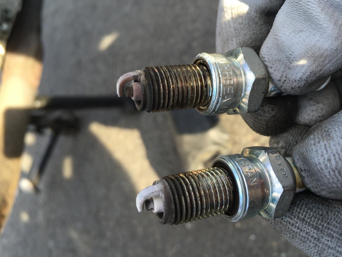

Ich hab sie noch kurz abkühlen lassen und checkte dann mal die Zündkerzen. Dabei musste ich feststellen, dass die linke doch sehr weiß ist. Die rechte ist teilweise weiß, ansonsten rehbraun.

Hab mal ein Foto der Zündkerzen angehangen.

wow .. die untere Kerze ist aber schon arg hell. Ich würde so nicht mehr weit fahren wollen. Hier sind die Verbrennungstemp. deutlich zu heiß. Dadurch können Kolben und Ventilschäden entstehen.
Ich tippe mal auch auf falschluft weil das abtouren zu lange braucht. Lass sie mal im stand laufen und sprühe etwas Bremsenreiniger an Vergaser und zwischenstücke. Geht die Drehzahl hoch zieht sie falschluft. Wenn sich nix tut Vergaser reinigen ( lassen ), einstellen und synchronisieren lassen.
Evtl nochmal Kerzenbild prüfen

Die "Weiße" Zündkerze ist noch voll in der Norm für eine GS (meiner Meinung nach)
Oder anders ausgedrückt: das einzige was man bei einer GS500E an den Zündkgerzen erkennen kann ist, wenn sie zu fett läuft. Das ist immer dann der Fall, wenn die nicht fast Weiß sind
