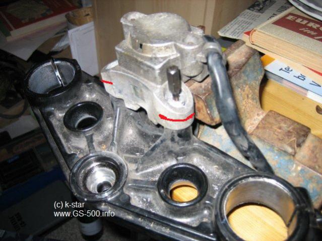

Zum Zündschloss ausbauen
Ich hab keine Torxbits geopfert.
Es reicht auch, wenn das Schloss mit der Flex oder der Säge an den rot markierten Stellen geschlitzt (und dabei die Schraube durchtrennt) wird.
Der Schraubenkopf fällt einem entgegen, das Schloß kann abgenommen werden und die Reste der Schraube mit der Zange gegriffen und aus der Gabelbrücke rausgedreht werden.
Funktioniert auch, wenn man mit dem Torx anfängt, dabei aber nicht weiterkommt.

Und warum nicht den Schraubenkopf weg gebohrt?
Alt 24.12.2016, 13:40:44   #3
Beiträge: 7.402
Richtig!
Ausserdem braucht man ne Nuss und keinen Bit!
Alt 24.12.2016, 22:24:10   #4
Beiträge: 1.565
Im Wiki ist es mit Bohren und Torxbit beschrieben. Also nichts mit Nüssen. Weder Walnuss noch Haselnuss.
Warum nicht Bohren: Die Schraube mit dem Rest vom abgerissenenen "Kopf" ist härter als das Alu ringsrum, zudem selten glatt an der Oberfläche.
(Ich bin beim Bohren da scheinbar weniger begabt.)

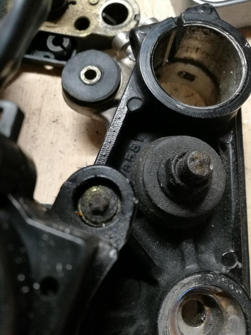

Die Zeit, bis zum Braten auf dem Tisch mal sinnvoll genutzt und schnell mal im Schuppen gewesen.
Der Rest der Schraube sieht bei mir so aus:
Name:	Abreißschraube Torxrest.jpg
Hits:	1995
Größe:	106,1 KB

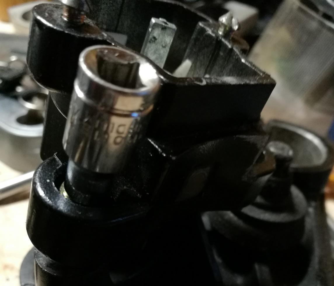

Nüsse:
4,5mm ist zu groß, die hakt leicht, aber knubbt dann eher über.
4mm ist zu klein, die bekommt man nicht einfach aufgesetzt. Ist ja aber auch eher Torx, was einen da anschaut und nicht 6kant.
Mit ein paar wohlgemeinten Hammerschlägen auf die 4mm Nuss sieht das dann so aus:
Name:	Nuss aufgesetzt.jpg
Hits:	1974
Größe:	78,6 KB
Alt 26.12.2016, 12:46:57   #15
Beiträge: 1.565
Und das bekommt man dann auch rausgedreht.
Danke an Jim und muh-kuh-chickie
