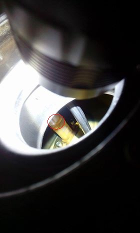

Danke werde ich alles versuchen, habe nun gerade den Füllstand überprüft und kann mir kaum vorstellen, dass es daran liegt (aber wer weiß)
http://forum.gs-500.de/picture.php?a...pictureid=3846
Hier ein Bild das Benzin geht noch bis zu der Markierten Einkerbung.
Hits:	2041
Größe:	19,4 KB
rbxbr ist offline   Mit Zitat antworten
Alt 28.09.2016, 14:54:21   #8
Ja aber da beginnt deine reserve. Hast du zu Anfang vielleicht nicht ganz voll getankt und hast jetzt eine falsche füllmenge vor Augen?
