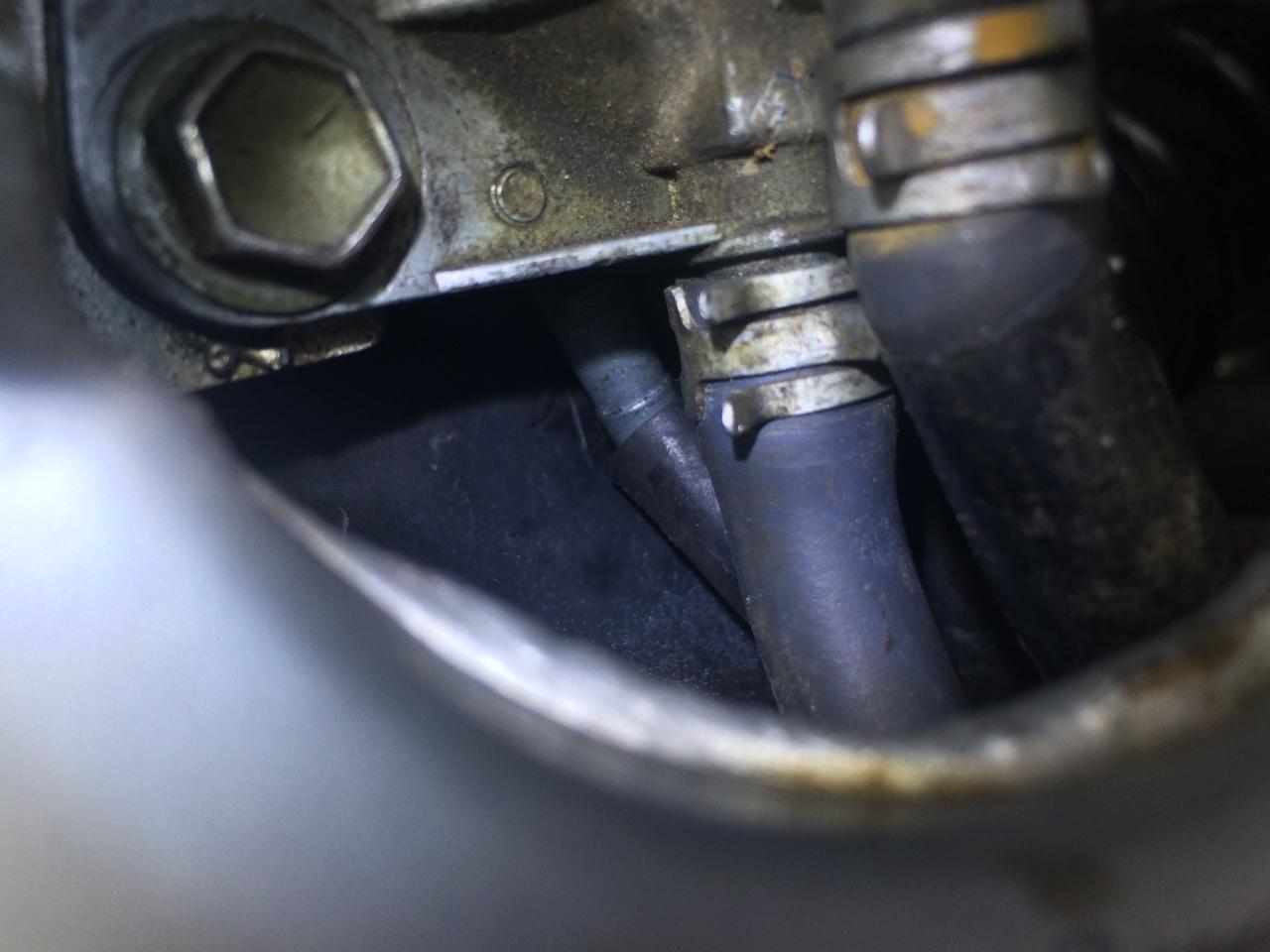

Hi in die Runde,
hab letzten Samstag meine gs in einer Do it yourself Werkstatt hier in Newcastle etwas aufgepäppelt. Gabelöl gewechselt (im linken Holm waren nur noch 250ccm Öl drin :-O und auch den vergaser ausgebaut und gereinigt. Am Sonntag dann auf kleiner Tour gewesen und sie fährt wie eine eins. Heute allerdings ist sie im niedrigen Drehzahlbereich und im Leerlauf am Ruckeln und geht auch irgendwann aus, Drehzahl sehr niedrig. Hab das mal aufgenommen und das zischen hört sich für mich nach nebenluft an. Liege ich richtig? Muss dann mal die ansaugstutzen zum Vergaser kontrollieren.
https://youtu.be/o_IsMeg1L68

Da zieht sie definitiv Luft. Hört sich nach verlorener Kappe auf dem Synchroanschluss an.

Haha hat sich schon erledigt. War der Schlauch vom vergaserzulauf, so ein Frechdachs. Man sieht auf dem Foto dass er sich vom Stutzen am benzinhahn gelöst hat. Manchmal ist es doch einfacher als man denkt
