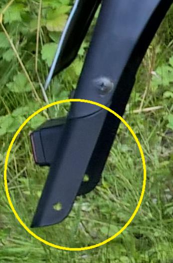

Habe gerade nachgesehen und das kleine Stück unter dem eigentlichen Kennzeichenhalter wieder gesehen...
Wenn man das abnimmt würde es zumindest etwas besser aussehen, kann man das bedenkenlos abnehmen oder meckert der TÜV?
Leider habe ich da keine Ahnung von... deshalb frage ich
Gibt es da irgendwelche Gesetzestexte die die Länge vom Schutzblech vorschreibt?
Hier im Bild markiert
Hits:	408
Größe:	33,2 KB
Alt 14.01.2017, 21:31:11   #6
Beiträge: 1.565
Habe gerade nachgelesen.
Nach EG-BE nicht, nach StVZO gibt es eine Vorschrift.

Alt 14.01.2017, 23:27:36   #8
gs-schrauber
Benutzerbild von gs-schrauber
Registriert seit: 30.04.2009
Ort: 58453 Witten
Beiträge: 137
Kilometer: 33455
Reiß ab das Teil! Allerdings solltest du dann ein Katzenauge unter dem Kennzeichen anbringen damit dir keiner was kann

Alt 15.01.2017, 10:09:03   #9
Thom
Ersetze sollte durch musst! Katzenauge muss vorhanden sein. Guck dir mal das alte R1 oder FZS Rücklicht an. Ich finde, das steigert die Optik schon immens.
