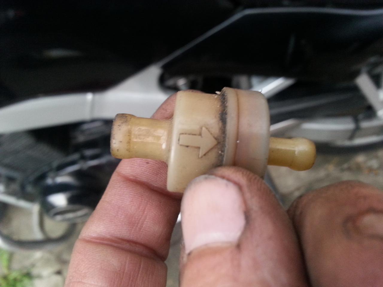

Standard Kann mir jemand sagen wo dieses teil hingehört?
Das war beim Zusammenbau übrig..... sieht aus wie ein Benzinfilter, ist es aber nicht, eher ein Rückschlagventil
Gruß joe

Nirgends...
das ist ein völlig verdreckter und zudem überflüssiger Benzinfilter!
Solche Dinger klemmen sich manche in die Benzinleitung um das Benzin welches vom Benzinfilter IM Tank gefiltert wurde noch mal zu filtern...
edit:
... wer lesen kann ist klar im Vorteil.... Du schreibst ja, das es kein Benzinfilter ist....
es sieht aber auch nicht aus wie ein Bauteil von der GS... zumindest original ist es nicht

nee Filter ist das keiner, ist wirklich ne Rückschlagklappe (Versuch durch reinpusten ) Ob ich nen Filter verbaut habe hätte ich bei zerglegen auch gemerkt. Aber danke für die Antwort, vllccht ist es ja auch an nem anderen Moped abgefallen

Hast du ein Importmodell (gm51a)?
Dann könnte es vom Sekundärluftsystem sein.
https://www.alpha-sports.com/spst/1993%20GS500E/05.gif
ja ist möglich, die Kleine hatte ursprünglich nen Meilentacho!
Aber die Luftbox aus dem Bild,,,,....da klingelt es nicht wirklich bei mir......?
Wo soll die denn sitzen?

Unterm Batteriekasten.
Hier kannst du auf den ersten Bildern gut erkennen, wo die Anschlüsse am Vergaser sind und wo die Box sitzt.
http://gstwins.com/gsboard/index.php?topic=59536.0
Edit:
Wie man den am besten "abrüstet" kann ich dir aber nicht sagen.
Wenn das System verbaut ist, sollte es aber sicherlich komplett und intakt sein...sonst läuft die Kiste vermutlich nicht richtig.

Alles klar, unterm Batteriekasten ist bei mir n Loch))
und nachdem ich schon 50 tkm mit der Kleinen unterwegs war ist es wohl korrekt umgebaut worden....und das Rückschlagventil hing halt noch irgendwo dran...
Danke für die prompten Antworten!

Ergänzung zum Typ:
wie schon gesagt, die Kleine hatte mal einen Meilentacho, das Typenschild ist in Französich, und als Typ ist GM51B angegeben
