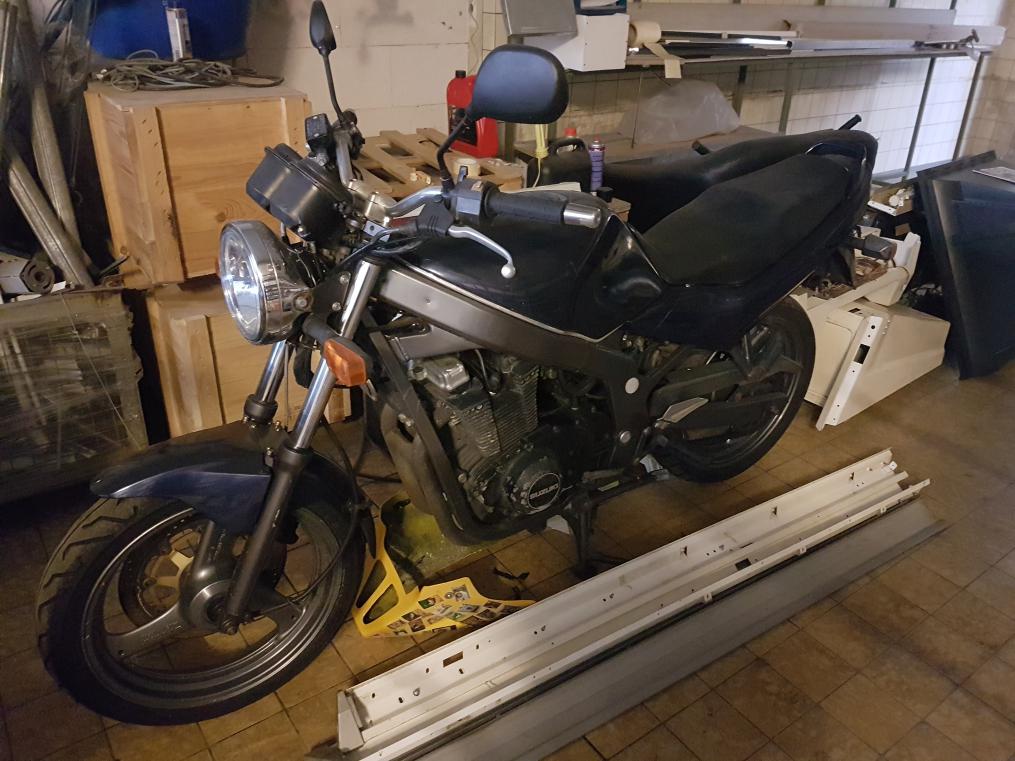

- Was bisher geschah -
In diesem Zustand habe ich die GS übernommen. Auf dem ersten Blick nicht schlecht, im Detail aber schlimmer als erwartet. Zu diesem Zeitpunkt wurde schon der Service durchgeführt und die HU war neu, also eine gute Grundlage.
Wie man sieht, habe ich auch im Forum bereits das ein oder andere Teil gekauft (unter anderem einen angeblich originalen Bugspoiler. Ob ich den behalte?). Ich lasse keine Gelegenheit aus.

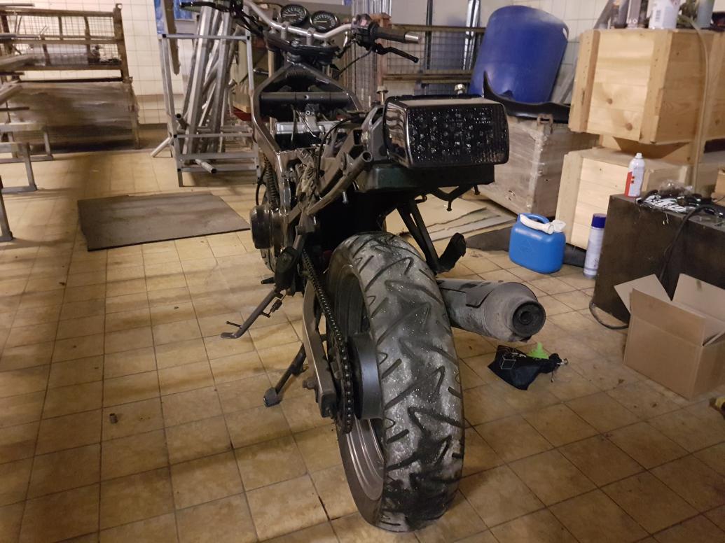

So machte ich mich also dazu auf, das Motorrad in seine Einzelteile zu zerlegen. Nicht komplett, denn ich hatte anfangs noch einen Low-Budget-Gedanken. Nach und nach komme ich aber davon weg.
Eine neue Heckverkleidung wurde besorgt, die alte war gebrochen. Gleichzeitig habe ich mich nach langer Suche für eine Farbe entschieden. Bronzegrün-Matt! Die Heckverkleidung wurde probehalber lackiert und es gefällt mir gut. Auf kurz oder lang muss aber der Rahmen schwarz.
Auch in der Technik hat sich was getan. Der Tank wurde zum entrosten vorbereitet, der Vergaser für die Ultraschallreinigung zerlegt. Leider hat vor mir jemand gepfuscht, so dass mein alter Vergaser nicht mehr zu retten ist. Ein Ersatz ist allerdings schon unterwegs!

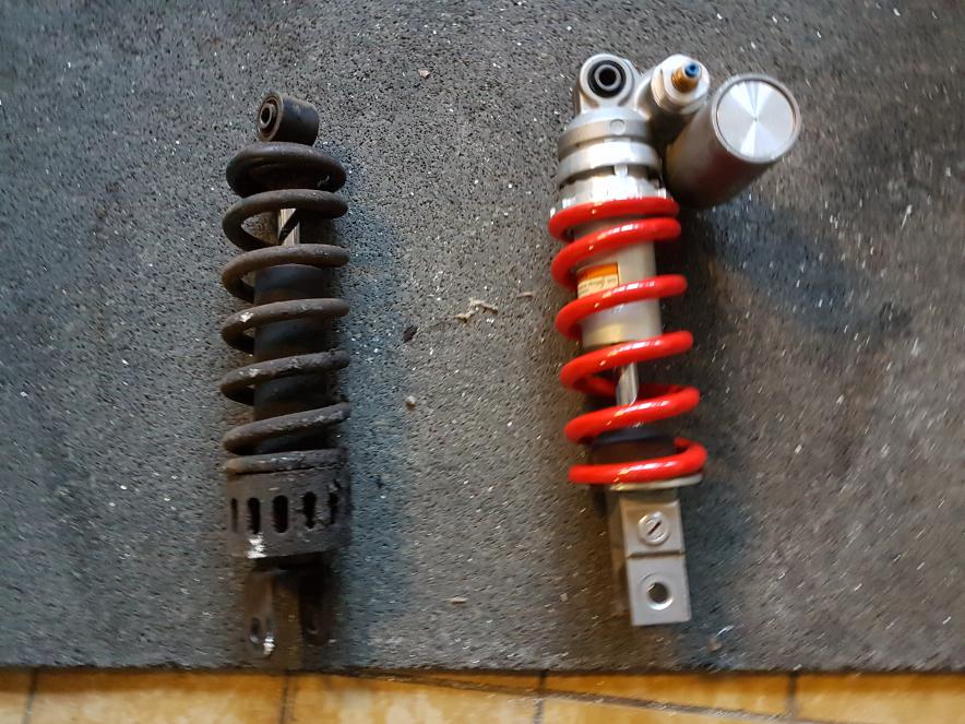

Nach langer Recherche im Forum wurde ich auf das R6 Federbein aufmerksam. Voller Tatendrang ersteigerte ich mir dieses Federbein fast neu für sehr kleines Geld bei eBay. Ein Kollege aus der Meisterschule konnte mir die für den Umbau nötigen Buchsen drehen. Ich hatte Glück! Das Federbein hat noch 1mm Luft zur Schwinge mit dem originalen Umlenkhebel. Aus meiner Sicht reicht dass, denn der Platz wird ja nicht weniger. Im Zweifelsfall rüste ich eben noch den Umlenkhebel der Bandit nach. Apropos Umlenkhebel, die Lager wurden bei der Gelegenheit vom alten Fett befreut und durch neues ersetzt.

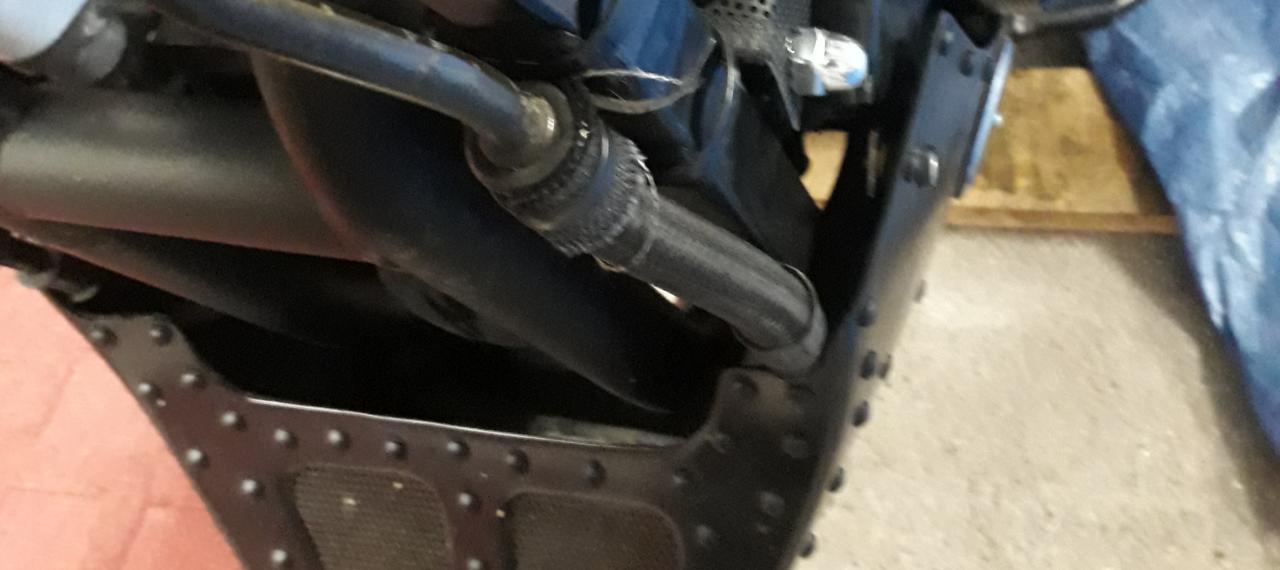

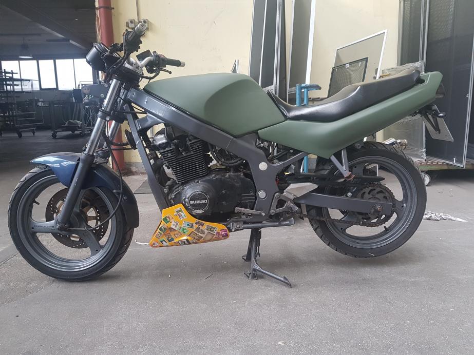

Und wieder war ich fleißig. Momentan sieht mich meine bessere Hälfte kaum. :P Ich hab ganz viel Kleinkram gemacht. Die ein oder andere Schraube durch Edelstahl ersetzt, die beiden fehlenden Halter für den Bugspoiler angefertigt, ein neuer Hinterreifen wurde verbaut (BT45), Tankdekor geklebt, Hitzeschutz um den Krümmer gewickelt...
Hab noch einiges auf der To-Do-Liste. Die Hälfte meiner Pläne habe ich jetzt umgesetzt. Muss noch die anderen Teile lackieren, die Vergaser vernünftig einstellen (Augen und Nase brennen wenn man daneben steht und sie springt noch nicht sooo gut an), Scheinwerferhalterung für meine Doppelscheinwerfer bauen, Vorderreifen aufziehen, ggf. etwas tieferlegen und unendlich viel mehr. Meine Arbeitskollegen machen sich schon darüber lustig, dass jeden Tag Pakete ankommen und fragen mich, ob ein anderes Motorrad nicht günstiger geworden wäre. Aber ich mag es und ich habe einem guten Freund ein Versprechen gegeben.
Nun lasse ich wieder die Bilder sprechen!

Alt 28.03.2018, 19:58:32   #12
Beiträge: 7.403
Auspuffband nass oder trocken gewickelt?
Alt 28.03.2018, 20:23:29   #13
Janster
Benutzerbild von Janster
Registriert seit: 10.08.2017
Beiträge: 140
Kilometer: 55.000
Nass natürlich. Und anschließend den Motor warm laufen lassen, damit es schön schrumpft.
Alt 29.03.2018, 15:40:16   #14
Sehe ich das richtig, dass du das Auspuffband mit Kabelbindern aus Kunststoff gesichert hast? (Direkt unter dem Interferenzrohr)
Isoliert das Band tatsächlich so stark, dass es außen nicht zu heiß dafür wird?
Alt 29.03.2018, 16:01:58   #15
Janster
Beiträge: 140
Kilometer: 55.000
Das siehst du falsch. Das sind Edelstahlkabelbinder.
https://www.pollin.de/images/1600x12...-10-Stueck.jpg
Alt 29.03.2018, 16:20:18   #16
Beiträge: 7.403
Aha und von unten nach oben gewickelt?
Alt 29.03.2018, 16:43:57   #17
Janster
Beiträge: 140
Kilometer: 55.000
Klaro, wie auch sonst? Will ja nicht, dass der Fahrtwind das Hitzeschutzband anlöst. Du fragst, als sei ich ein Anfänger. Aber wahrscheinlich meinst du es nur gut.
Alt 29.03.2018, 17:41:54   #18
Beiträge: 7.403
Ich kenn es nur anders rum, von oben nach unten. Dann perlt das Wasser besser ab und bleibt nicht im Falz stehen, so wie bei Dir!
Aber ich lasse mich gerne belehren
Alt 29.03.2018, 19:11:59   #19
Janster
Beiträge: 140
Kilometer: 55.000
Ich glaube du hast nen Denkfehler. Wenn man von oben nach unten wickelt überlappt es doch so, dass das Wasser oben an den Rändern stehen bleibt. Wenn man von unten nach oben wickelt, hat man die kanten unten.
Alt 29.03.2018, 19:52:24   #20
Beiträge: 3.434
Hat er recht... der Dachdecker fängt ja auch von unten an, damit's richtig über die Schindeln in die Rinne läuft und nicht unter die Schindeln...

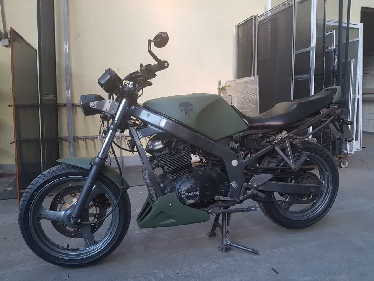

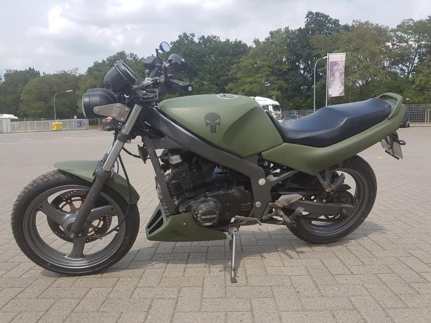

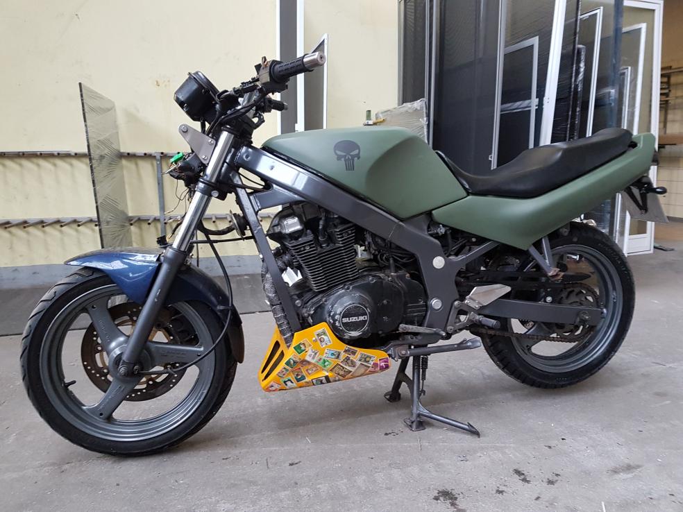

So, es gibt viel neues. Habe den Thread (und auch das Projekt) leider nicht mehr weiter pflegen können. Hatte im April meine letzte Meisterprüfung und danach musste ich einiges in anderen Lebensbereichen aufholen.
Aber nun bin ich wieder zurück. Habe in letzter Zeit wieder fleißig geschraubt und kann nun behaupten, dass der Hobel fertig ist. Wobei "fertig" ja ein gewagtes Wort ist. Es gibt immer was zu tun. Ich muss noch den vorderen Bremssattel tauschen (gegen die neue Version), nen Ölwechsel machen und den unteren Benzinhahn erneuern. Dienstag nehme ich das gute Stück dann mit zur Arbeit und es gibt eine frische HU inkl. zwei Eintragungen.
Hits:	1153
Größe:	99,7 KB
ID:	27917   Klicke auf die Grafik für eine größere Ansicht
Hits:	1159
Größe:	98,1 KB
ID:	27918   Klicke auf die Grafik für eine größere Ansicht
Hits:	1133
Größe:	99,5 KB
ID:	27919   Klicke auf die Grafik für eine größere Ansicht
Hits:	1168
Größe:	97,0 KB
Alt 22.07.2018, 17:31:18   #22
Beiträge: 7.403
Der Bugspoiler ist m. M. nach vorne zu hoch!
Alt 22.07.2018, 17:40:07   #23
Janster
Beiträge: 140
Kilometer: 55.000
Täuscht vielleicht etwas, weil die Kiste auf dem Seitenständer steht. Ich hänge mal ein anderes Foto dran.
Und selbst wenn, das bleibt so.
Hits:	1173
Größe:	71,9 KB
Alt 22.07.2018, 18:12:06   #24
Beiträge: 7.403
Immer noch zu hoch, aber Dir muss es ja gefallen!
Alt 22.07.2018, 20:15:12   #25
Janster
Beiträge: 140
Kilometer: 55.000
Dann häng doch mal ein Foto dran auf dem ich erkenne, wie es richtig sein soll.
Alt 22.07.2018, 21:21:11   #26
Beiträge: 7.403
Ist zwar ein Balu spoiler, aber so sollte eigentlich die Linie sein. MM.
Hits:	1164
Größe:	74,4 KB

Puh, dann wollen wir den Thread mal wiederbeleben. Ist jetzt fast ein Jahr her, dass ich zuletzt gepostet habe. In der Zeit hat es den einen oder anderen Umbau oder Reparatur gegeben.
Was hat sich also in den letzten Monaten getan? Natürlich habe ich den hier bemängelten Bugspoiler tiefer gesetzt. Direkt danach gab es einen neuen Bremssattel vorne und andere Spiegel. Es gab Edelstahlschrauben für den Motor, eine neue Kupplung, einen neuen Kettensatz, die Schwingenlager wurden gereinigt und gefettet, den Umlenkhebel gab es von einer Bandit. Eine (bisher unlackierte) Sitzbankabdeckung gab es ebenfalls. Der Endschalldämpfer wurde um 10cm gekürzt, ein offener K&N Filter verbaut und das ganze mit einem Dynojet Stage 3 Kit abgestimmt. Klingt jetzt wie eine große. Die Kiste läuft deutlich besser als original, springt besser an und zieht aus dem Drehzahlkeller deutlich stärker durch. Alles natürlich im Verhältnis. Ich überlege noch, ob sich ein neuer Krümmer bzw. eine komplett andere Auspuffanlage lohnen würde, denn eigentlich möchte ich mir nächstes Jahr was größeres zulegen. Mal sehen.
Hits:	1187
Größe:	105,5 KB
ID:	28650   Klicke auf die Grafik für eine größere Ansicht
Hits:	1081
Größe:	108,8 KB
Alt 04.07.2019, 19:48:34   #35
Beiträge: 7.403
Kommt doch gut und Endtopf brauchste auch keinen Neuen. Eventuell nochmal um 10 cm kürzen.
Neuer Krümmer weißt Du ja. Und wenn ja, dann bitte kein Auspuffband mehr dran machen.
