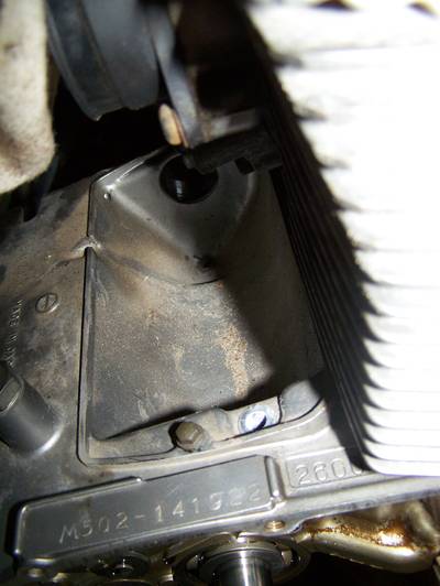

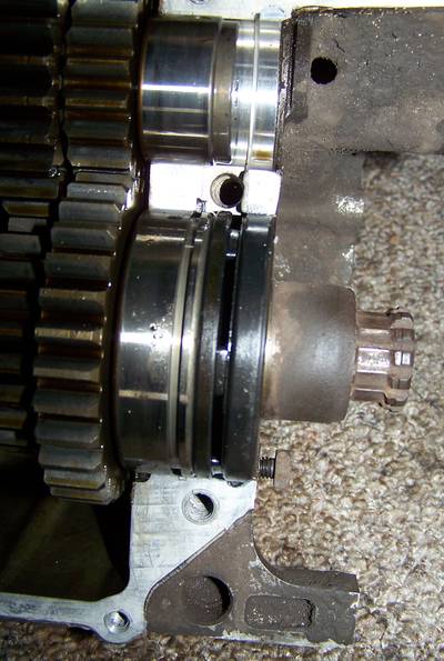

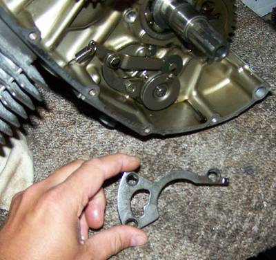

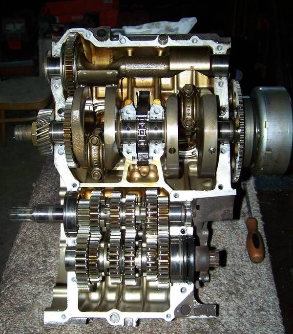

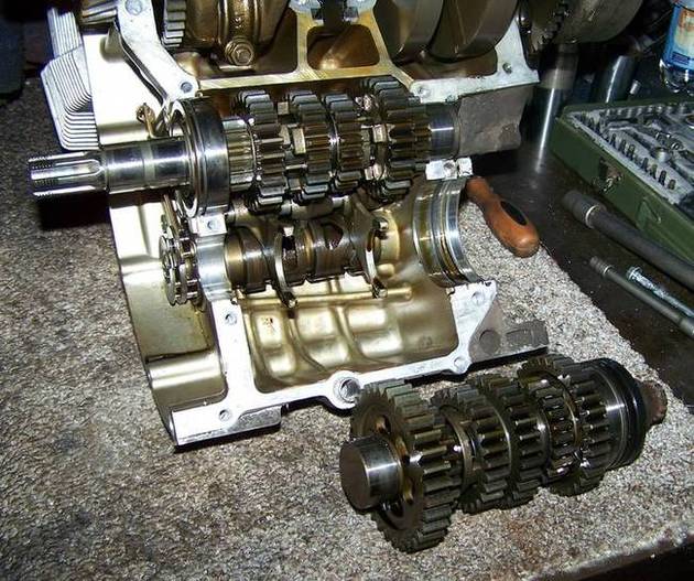

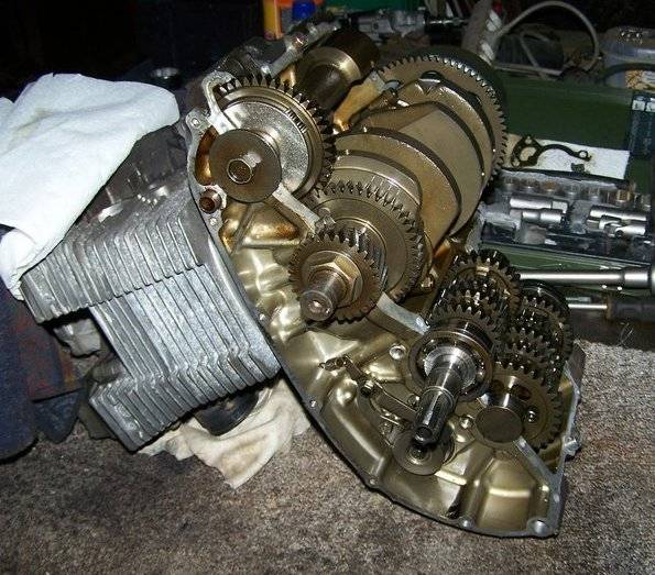

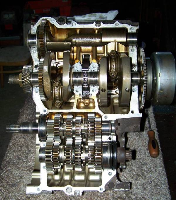

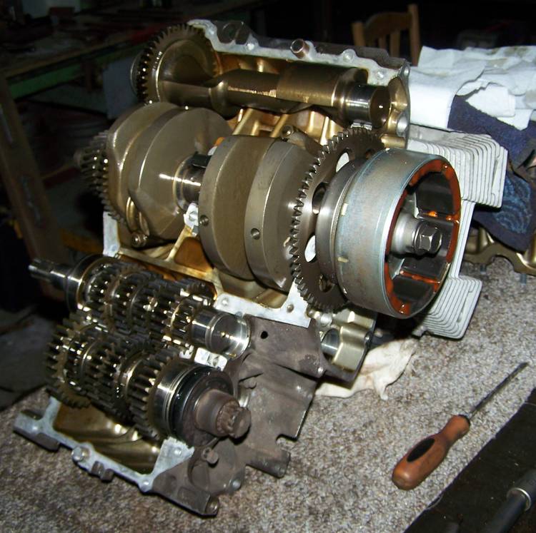

Standard falls mal jemand das Getriebe tauschen will...
Schrauben los, Haltedreieck ab, Motor spalten...voila!
Roman
Hits:	669
Größe:	85,2 KB
ID:	26912   Klicke auf die Grafik für eine größere Ansicht
Hits:	689
Größe:	95,7 KB
ID:	26913   Klicke auf die Grafik für eine größere Ansicht
Hits:	772
Größe:	93,4 KB
ID:	26914   Klicke auf die Grafik für eine größere Ansicht
Hits:	640
Größe:	37,2 KB
ID:	26915   Klicke auf die Grafik für eine größere Ansicht
Hits:	674
Größe:	43,6 KB

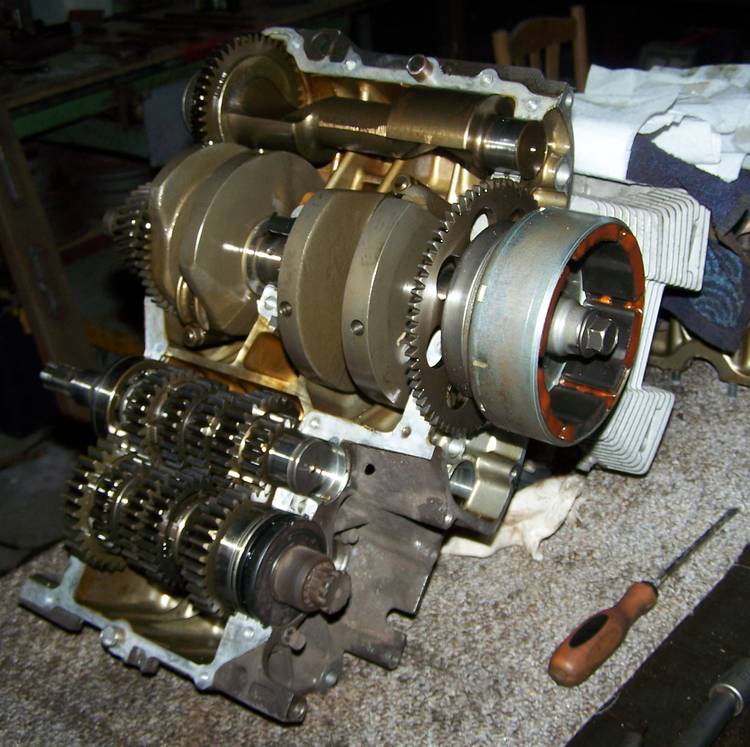

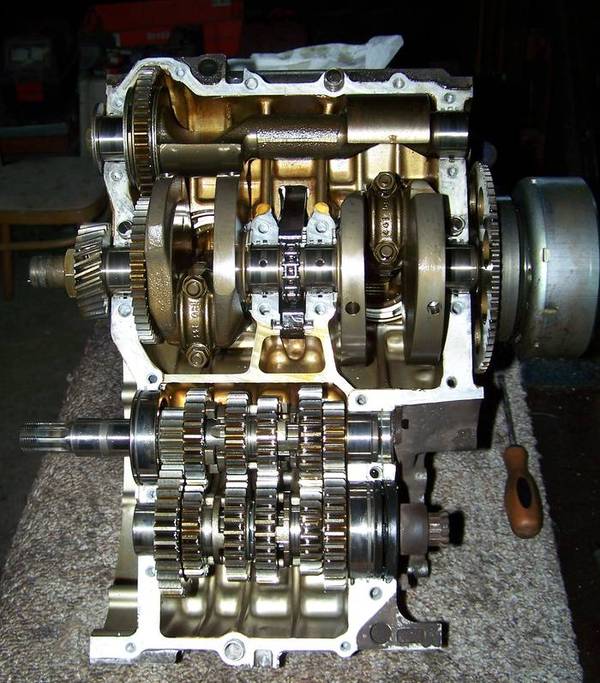

...und noch zwei...
Hits:	695
Größe:	54,4 KB
ID:	26917   Klicke auf die Grafik für eine größere Ansicht
Hits:	738
Größe:	94,1 KB
Alt 28.07.2017, 05:57:47   #14
Junge Junge, die GAW ist aber derbe fertig Dagegen ist meine ja noch richtig gut im Futter
Alt 02.08.2017, 11:42:02   #15
RomanL
Registriert seit: 07.06.2017
Ort: Dishley
Beiträge: 155
Kilometer: 69666
Tja, sowas passiert, wenn man im Jahr 3 Ketten durch "angepaßte Fahrweise" verschleißt...Tatsache, solche Kandidaten kenn ich wirklich, die auf ner gedrosselten (!) 500er so einen Durchsatz schaffen
