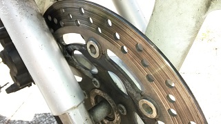

Ich hänge noch ein Bild an mit der vorderen Bremsscheibe..

bei 4,05 mm musst du überlegen, ob sich neue beläge noch lohnen.
Je nach dem wie defensiv du fährst können die 0,05 mm noch einige tausend Kilometer halten oder eben nach 8 Wochen runter sein.

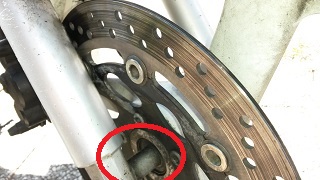

täusche ich mich oder fehlt an deiner Vorderradachse eine Abstandshülse?!? o.O

Täuscht würde ich sagen
Alt 06.09.2016, 12:38:42   #5
alles klar....
hätte mich auch gewundert wenn sie ohne fahrbar gewesen wäre.

Zum Thema Scheibe vorn: Da war recht viel Öl drauf/ denke mal Gabelöl von daher weiß ich nicht wie die Beläge aussehen... Schädigt das gabelöl die Beläge??
@Campino: Ich hoffe da fehlt nix... beim Heimfahren hab ich nix bemerkt.

Ja, öl auf den Belägen ist schlecht.
Bekommt man auch nicht gut wieder raus, daher müssen die beläge nach sowas erneuert werden.
