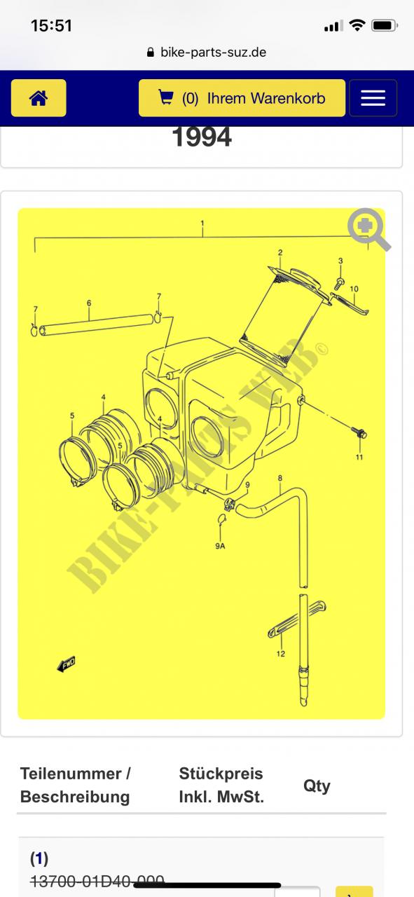

Hm...
Laut Explosionszeichnung bleibt er links.

Alt 30.03.2019, 16:22:53   #9
caddy
Registriert seit: 15.02.2016
Beiträge: 376
Laut Explosionszeichnung ist da auch keine Kette
Hast doch schon den Grund gefunden warum er dann zur anderen Seite geht. Und sind ja ein bis zwei andere Schläuche auch schon da, je nach Batterie.
Alt 30.03.2019, 17:53:22   #10
Beiträge: 3.424
Yau, geht nach rechts. Rechtsseitig am Motor sollte auch eine dieser "Klammern" (in der Zeichnung Nummer 12) sein, mit dem das Ende der Airboxdrainage (und auch einiges andere, zB der Batterieüberlaufschlauch) dort fixiert wird.
