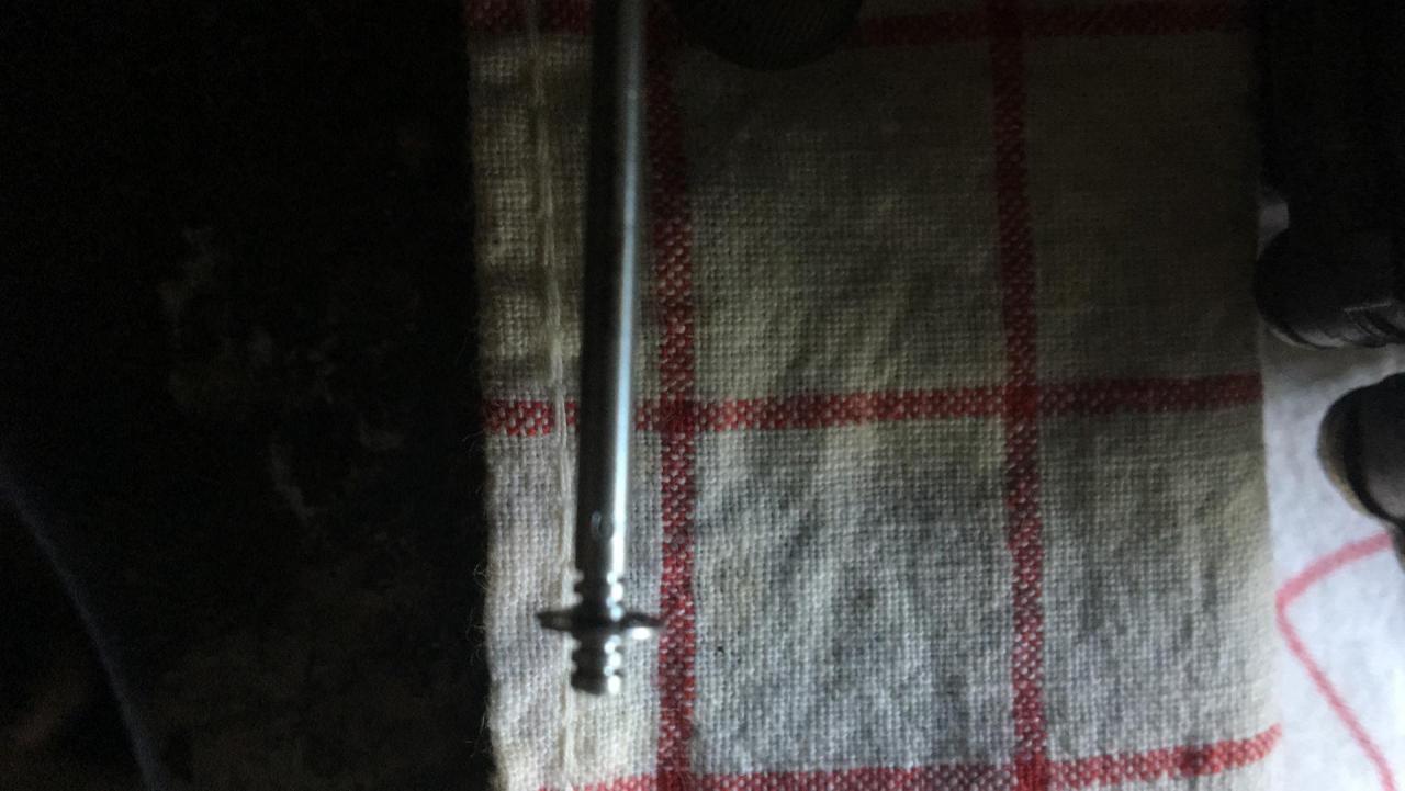

Falls alles klappt seht ihr als Anhang noch den Klemmring wie er in meinem Vergaser Positioniert ist irgendwo

Auf Gasschieberanschläge und Hauptdüsengröße musst du schon noch achten.
Vielleicht hat ein Vorbesitzer beim Entdrosseln nur vergessen die Düsennadelclips zu versetzen.
Du musst dir die Deckel genau anschauen ob da große Gasschieberanschläge sitzen (oder einfach die Deckel draufschrauben und dann die Gasschieber nach oben drücken: wird der komplette Querschnitt frei, sind es offene Deckel).
Hauptdüsen müssen 120er sein.
Da viel quer über alle Baujahre zusammengepfuscht wird, schau dir auch die Gasschieber an. Die dürfen in Motorradfahrtrichtung keine Bohrungen haben.
Auch ein Blick in den Ansaugtrakt des Motors ist nötig, um auf Nummer sicher zu gehen.
Die Ansaugstutzen dürfen nicht verengt oder gar mit Scheiben (mit je einem Reduzierloch) versehen sein.
Der Luftfilter kann so bleiben wie er ist - sofern es der richtige ist: 01D00
Das steht mit etwas Glück (je nach Hersteller) unten auf dem Filter.
Ansonsten erkennst du den offenen Filter für dein Baujahr daran, dass er einlassseitig kein Rohr hat, das fast bis zum Boden des Filters geht.

Danke für die schnelle und kompetente Antwort Saugwurmmensch.
Gasschieber öffnen Ganz, Motor ist ein- und auslassseitig nicht reduziert, düsen sind 120er. Es ist also alles soweit in Ordnung. Ich warte noch auf einen entsprechenden Luftfilter von K&N. Löcher im Gasschieber sind mir keine aufgefallen, werde ich aber nochmals prüfen.
