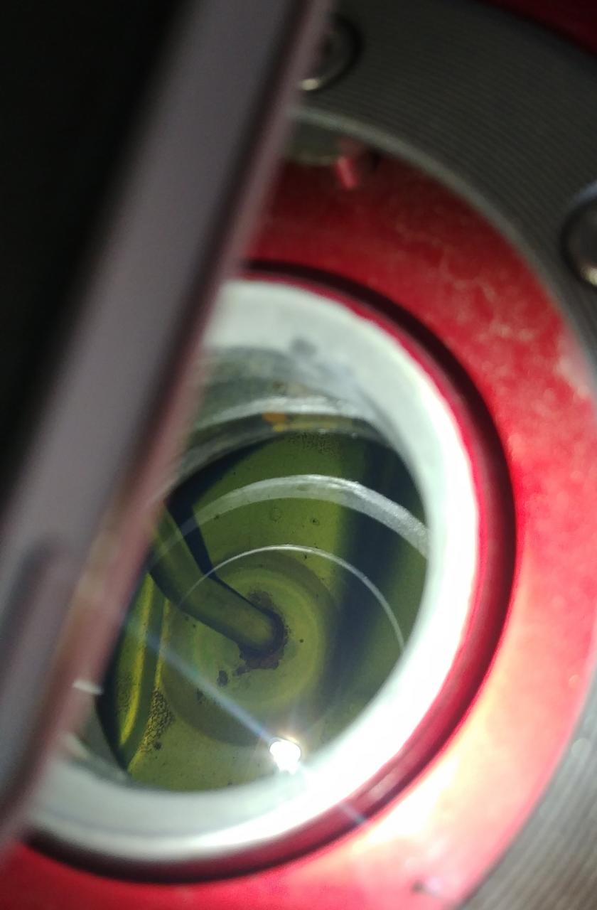

Standard Fotos vom Tank
Hallo Zusammen, anliegen ein Paar Fotos vom Inneren des Tankes..

Ich würde sagen, da ist "kein Rost im Tank".
