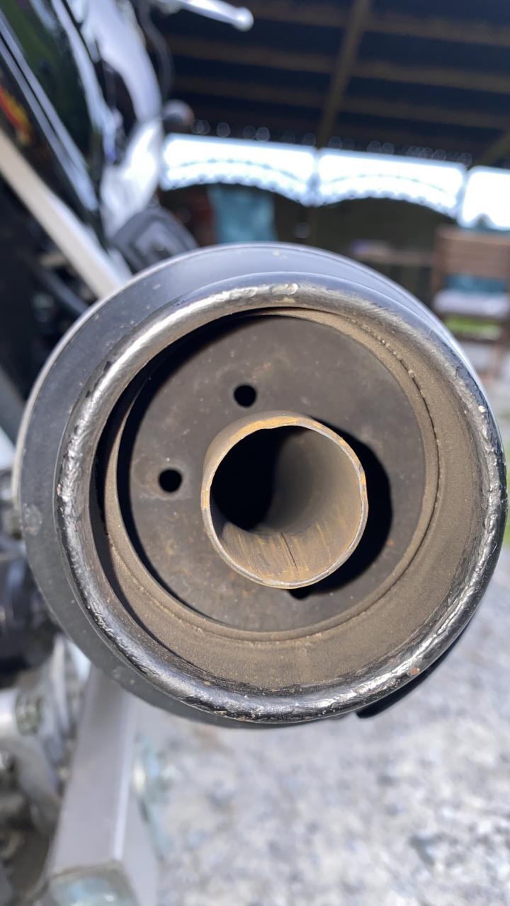

Hallo Zusammen. Ich habe mich hier mal registriert da ich einige Fragen zu meiner 93er gs 500 habe (Original 9767km)
Der original Auspuff hört sich m.E komisch an. Kennt das wer?
Siehe hier: https://youtu.be/zmk56XR7qnY

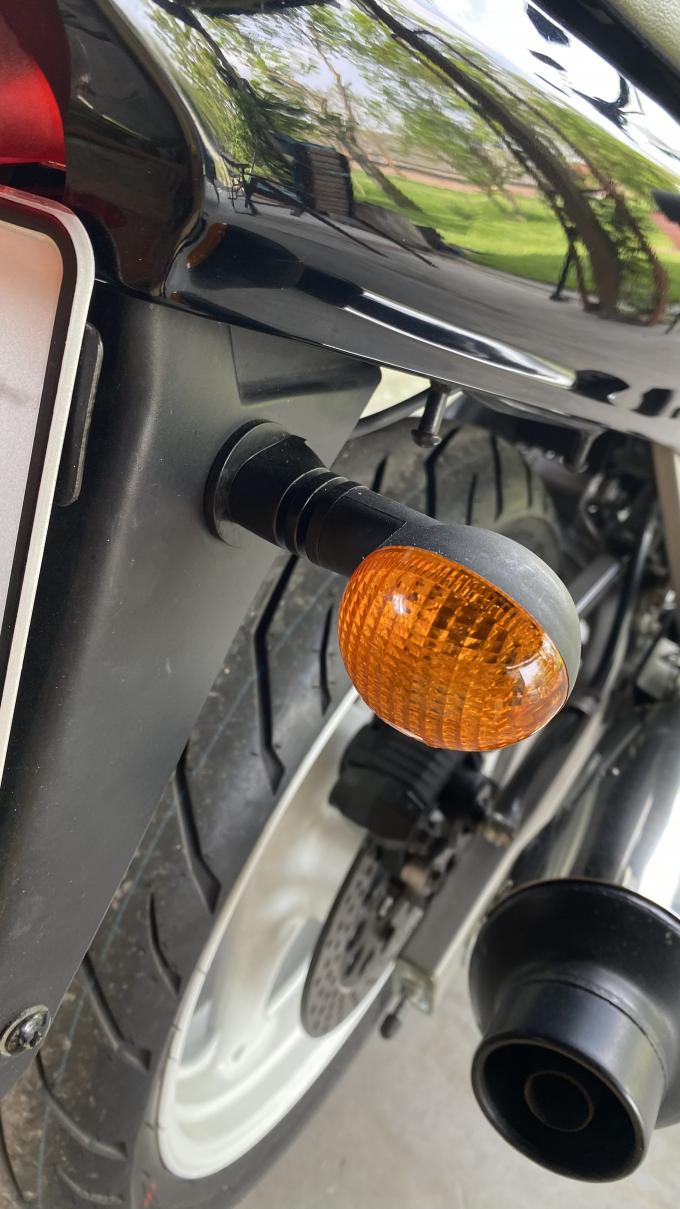

Außerdem. Wer kennt diese kleinen Blinker? Die waren doch Serienmäßig größer?

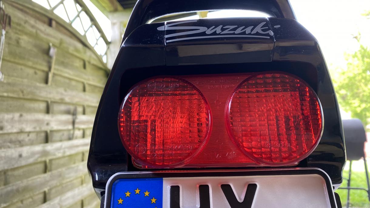

Und hat jemand diese Rückleuchte schon mal an einer gs500 gesehen? Ist das evtl ein ausländisches Modell?

Guck mal, ob da jemand hinten rein gebohrt hat. Ich kenne eine GS, die klingt fast genau so und da sind um den Austritt 4 10mm Löcher gebohrt.
Die Blinker sind meine ich irgendwelche aus dem Zubehör.
Das Rücklicht könnte von Kawasaki sein.
Guck mal in die FAQ oder ins Wiki (gs-500.info), da sind Umbauten beschrieben, ua auch die Rücklichter.

Hi. Ja da sind 4 Löcher. Die sind nicht original?
Hab vor kurzem TÜV bekommen???

Nein, da sind ab Werk keine Löcher drin.

Hast Du ne Idee wie man die wieder zu kriegt?
Das klingt ja grausam

Löcher schließen: Zubrutzeln (Schweißen)- hält und ist dicht.
Wenn kein Schweißgerät verfügbar ist, oder man nicht brutzeln kann:
-Gewinde reinschneiden und Schrauben reindrehen. Hält möglicherweise nicht ewig.
- Poppnieten. Hält möglicherweise nicht ewig
- Einziehmuttern. Wenns nicht hält, drehst die nächste Schraube rein.
Rücklicht sieht für mich nach
Fazer / R1
aus

Blechtreiber reindrehen und gut ist's!
Schweissen: Achtung, das Blech ist sehr dünn.

Hallo. Ich wollte mich mal bei Euch bedanken.
Löcher sind zu, Auspuff klingt wieder gut.
So machen Foren Sinn! Danke nochmal.
