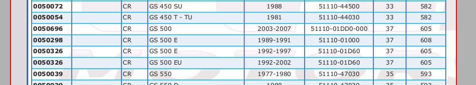

ich muss das Thema nochmal "aufwärmen" weil ich für meine GS Ez '99 Modeljahr 2000 scheinbar keine passende Standrohre unter der Nummer "2000 - 5111001D60" finde. Suche ich da bei google steht bei allen nur von Bj '92-97. Sind das dann trotzdem die richtigen? Wenn nicht, welche Brauch ich dann?

Alt 03.05.2020, 19:14:47   #12
Beiträge: 828
https://www.motorcyclespareparts.eu/...ile/5111001d60
Die sagen, daß das von 1992 bis 2003 verwendet wurde.
Alt 03.05.2020, 19:48:31   #13
Das sollte dir helfen:
Hits:	1117
Größe:	54,0 KB
