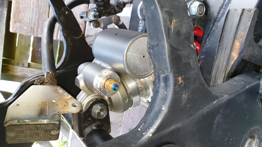

Weil das Federbein einen Ausgleichsbehälter hat und dieser den Platz für den Luftfilterkasten einnimmt. Natürlich nicht alles, aber zumindest soviel das er nicht mehr rein passt.
Das Federbein ist übrigens voll einstellbar, im Gegensatz zu dem originalen was sich Federbein nennt. Das ist echt eine Katastrophe...

Komisch R6 Bein hat doch solch einen Ausgleichsbehälter, das passt locker mit dem Lufikasten!
Hits:	3536
Größe:	104,3 KB
Alt 07.06.2020, 19:05:52   #25
segler3626
Registriert seit: 05.01.2019
Beiträge: 36
Kilometer: XXX
Nicht wenn man noch eine andere Schwinge verbaut hat, so wie ich. Bei mir passt es nicht mehr. Sonst hätte ich den Kasten gelassen.
segler3626 ist offline   Mit Zitat antworten
Alt 07.06.2020, 19:06:54   #26
Beiträge: 7.401
Was für ne Schwinge? Hab ne B12 drin.

Jepp und dann vermute ich mal, dass das kein R6 Bein ist. Würde sonst passen mit der B6 Schwinge!
Alt 17.06.2020, 13:20:57   #31
segler3626
Beiträge: 36
Kilometer: XXX
Das Federbein ist ein Dämpfer von der YZF R6 RJ11.
Schwinge wie oben geschrieben von der GSF600.
Bei mir passt es.
Alt 17.06.2020, 13:46:05   #32
Beiträge: 7.401
Bei mir passt es.
Dann passt aber auch der Lufikasten!
Dass der Rest passt weiß fast jeder
Alt 17.06.2020, 14:26:44   #33
segler3626
Beiträge: 36
Kilometer: XXX
Er passt nicht, habs ja probiert. Und das der Rest passt wusste ich nicht, sorry.
Alt 17.06.2020, 14:49:33   #34
Beiträge: 7.401
Mach mal ein Bild vom Federbein bitte!
Weil der Kasten passen muss! Ist auch egal, welche Schwinge, Knochen und Umlenkungen verbaut wurden!
