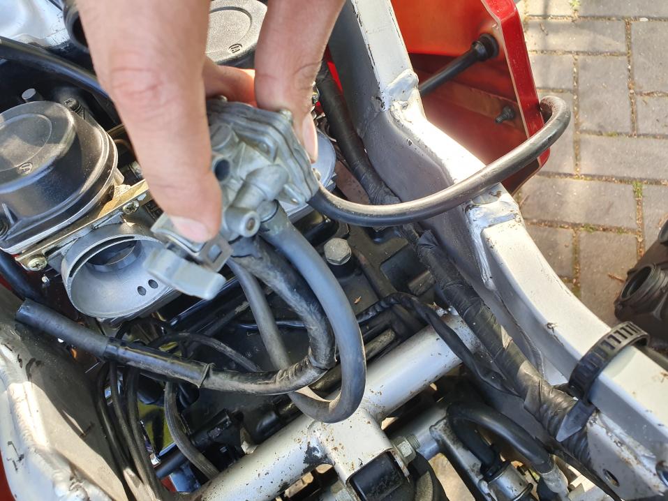

Unterdruck schlauch am vergasee ab gemacht und leicht gesaugt, häkt dicht und kein benzin floss raus.
Aber wenn ich den hahn ein bisschen zu mir ziehe wird er unten feucht. Ist das normal? Wenn ich wieder einwenig reindrücke bleint er trocken (da wo mein finger ist)

Also, wenn es am Verstellknebel herauskommt, ist der O-Ring vermutlich abgenutzt. Leider gibt es für diese Hähne keinen Rep.Satz. Entweder du suchst dir einen passenden benzinfesten O-Ring, der dann mit Porto auch gerne 10 € kostet und du nicht 100%ig sicher bist, dass der passt oder du kaufst einen neuen Hahn für ca. 50 €.
Schläuche sind nicht gerissen?

Welche schläuche meinst du genau? Die zum tank habe ich getestet (dachte als erstes es tropft vom benzinhan am tank runter) aber die waren doch dicht.
Gut ich schau mal nach nem benzin hahn. Was anderes zu testen fiel mir jetzt nicht ein. Schwimmer waren schimmten und der stand Q ar auf beiden identisch eingestellt.

Wollte nur, dass das mit den Schläuchen nochmals angeschaut wird, bevor ein teurer Benzinhahn gekauft wird und es dann doch nur an den Schläuchen lag.

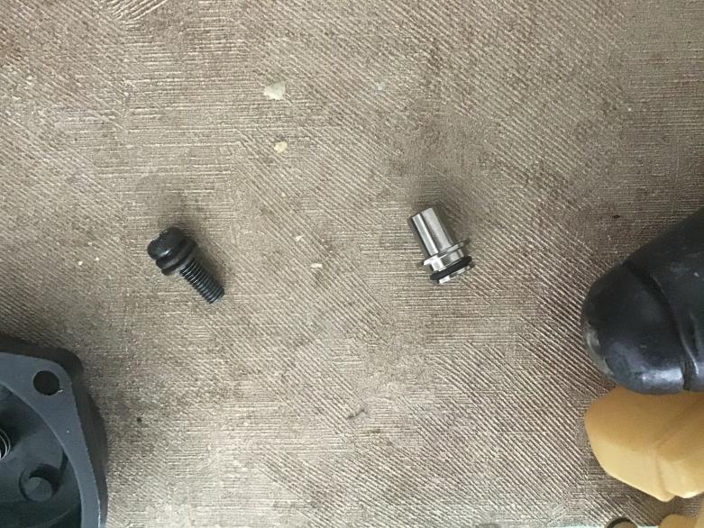

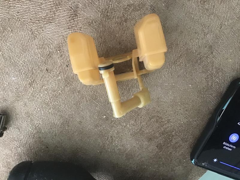

Ich wollte testen wie viel Benzin in das Öl läuft also habe ich Öl komplett entleert ( mehr Benzin als Öl) und siehe da am nächsten Tag sprudelt mir ca 500ml frisches Benzin aus dem Öl Ablass entgegen . Also alles wieder ausgebaut.
Ähm.. wo genau sind die Synchronanschlüsse und meinst du das hier (1. Bild) mit weißen Führung des Düsenstocks?
Ich schätze mal der O Ring am Deckel war undicht weswegen es jetzt nicht mehr an den vergaser runterläuft sondern in den Brennraum/Luftfilter.
Auch wenn der Benzinhahn defekt ist müssten die Nadeln nicht trotzdem ein überlaufen verhindern oder habe ich einen Denkfehler?
Nur nochmal zur Sicherheit, weil ich blutiger Anfänger bin
- o Ring schwimmernadel Sitz Bild 2
- o Ring am Schwimmer Bild 3

Beim O-Ring der Leerlauf-Gemischschrauben auch die kleinen Metallscheiben nicht vergessen, da sonst die Feder den O-Ring schnell wieder "mordet".
Am besten sich eine Explosionszeichnung vom Vergaser besorgen, geht über Bildersuche relativ einfach.

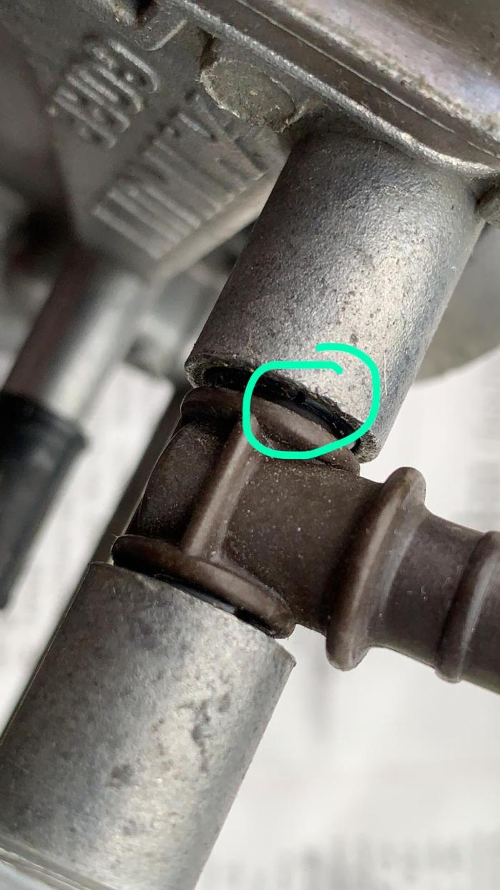

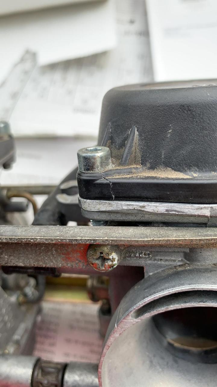

Jetzt zu meinem Problem: Beim auseinandernehmen sind mir zwei Dinge aufgefallen.
1.) Der schwarze Deckel von einem der Vergaser hat einen Riss. Wo bekomme ich bezahlbaren Ersatz her?
2.) Vom T-Stück sind die Dichtungen hinüber. Muss ich den kompletten Vergaser trennen und alles neu synchronisieren oder gibt es einen „Trick“ die Dichtungen ohne große Aktion zu tauschen? Synchronisieren etc. Habe ich selbst noch nie gemacht. Habe auch keinen Synchrontester parat.
Ich bin für jeden Hinweis oder Hilfe dankbar.
Liebe Grüße.

1. Bei Suzuki sind die Teile nicht mehr gelistet, also bleibt nur Gebrauchtersatzteilemarkt im Internet. Da muss man suchen. Oder bei Mikuni nachfragen, vll. haben die noch Teile. https://www.mikuni-topham.de/
2. Ich sehe keinen anderen Weg als mindesten einen Vergaser vom Träger zu lösen. Wenn der Motor nach der Reparatur nicht gut im Leerlauf läuft, bring sie zur Werkstatt und lass sie synchronisieren. Das kostet nicht die Welt. Sollte in 30 Min. erledigt sein. Schreibt der, der seine Vergaser noch nie synchronisieren ließ und die Drosselklappen auf gleichen Spalt eingestellt hat. Meine GS läuft so schon seit knapp 50000 km. Keine Ahnung ob das optimal ist, vermutlich nicht. Der Motor springt gut an, läuft zuverlässig auch bei 1000 U/min. Ich schätze, dass meine Einstellung so verkehrt nicht sein wird.

Ich habe fleißig gegoogelt und zu beiden Punkten etwas herausgefunden:
1. Bei https://www.suzuki-motorrad-ersatzteile.de/ gibt es unter der Artikelnummer 068.13502-01D00-000 genau diesen Deckel. Kostenpunkt (leider) knapp 25€ + Versand. Habe in den sauren Apfel gebissen und ihn jetzt bestellt.
2. Durch Recherche im Forum und auf YouTube habe ich eine super Anleitung + Anwendungsvideo gefunden, wie man sich für ca. 10€ einen Synchrontester selbst basteln kann.
