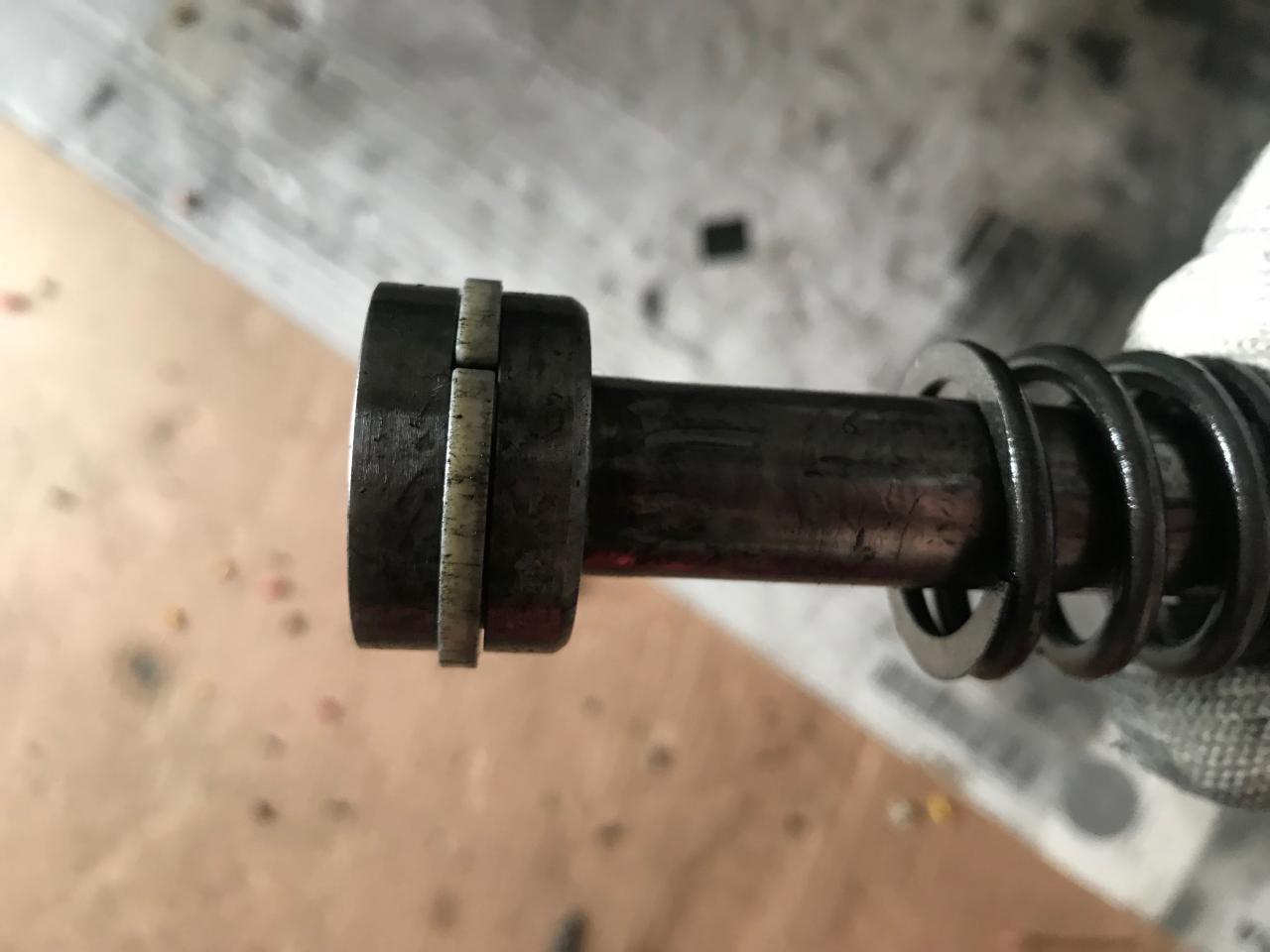

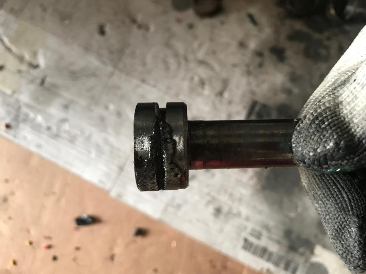

Pro Gabelseite hat es jeweils eine "Pumpe". (Bilder sind dabei). Diese Pumpen haben einen weißen Plastikring drauf, wobei bei einer der "Pumpe" dieser Ring komplett und bei der anderen verschmolzen ist.
Ring ok:
https://forum.gs-500.de/attachment.p...1&d=1567062777
Schrott:
Können diese Ringe gekauft werden? Wenn ja, ist jemand mit dem Namen vertraut?

https://www.bike-parts-suz.de/suzuki.../500-MOTO/GS-E
Alt 29.08.2019, 18:55:58   #3
Beiträge: 826
Dort scheint mir die Gabel für's 1990er Modell falsch einsortiert.
Hier https://www.motorcyclespareparts.eu/...s/front-damper sieht es passender aus. Teil 12 könnte das sein, was gesucht wird.
