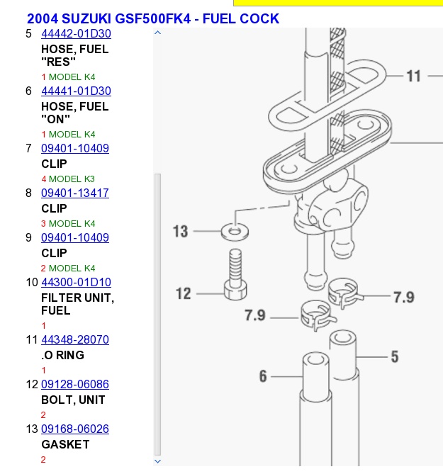

Da gibts auch keine Oringe, sondern eine Konturdichtung. Auf Hylomar würde ich mich da nicht verlassen - die Dichtflächen sind nicht sehr breit.....

Sehr wohl O-Ringe!
Dichtung unter die Schrauben!
Alphasports kennt in dem Bild Teil 12, "gasket" .
Teilenummer 09168-06026
Auf keinen Fall vergessen!

Also bei meiner F sind da keine Oringe! Nr. 12 (im Bild Nr13 da K4) sind Weichmetallbeilagscheiben (Gasket ist nicht Oring!). Abgedichtet wird ausschließlich über die Konturdichtung.
Bei den Schrauben kann man keine Oringe einsetzen - die würden zerquetscht.

Beiträge: 1.564
Ja, hast Du recht, sind Weichmetallscheiben.
Und nein, Du hast nicht recht, das sind nämlich Dichtungen!
Es wird auch über diese Gaskets, auf Deutsch Dichtungen, abgedichtet.
Ansonsten würde das Benzin im Schraubengewinde entlang und dann zwischen Schraubenkopf und BH ausschwitzen.
Ansonsten täten es einfache U-Scheiben.
Und darum sind diese Scheiben fürs Dichten wichtig und sollten bei der Montage ersetzt werden.

Ja, Vergebung bitte, es sind natürlich keine O-Ringe unter den Schrauben. Aber trotzdem Dichtungen! Also einseitig gummierte Unterlegscheiben. Und die sind wichtig!

Intressant! Die letzten die ich für die F gekauft habe, sind nur aluähnliche Scheiben, ohne Gummierung - waren aber original von Suzuki.
Alt 07.07.2021, 13:14:50   #10
Beiträge: 1.564
Mag sein. Ist aber richtig, daß das keine einfachen Unterlegscheiben sind.
Und Al ist nunmal einfach billiger als Cu.
Ob die früher mal gummiert waren oder nicht, so sind diese Scheiben dennoch Dichtungen, wie auch die Scheiben an den Schrauben unten in der Telegabel.
Zum Teil "fließen" sie beim Anziehen.
Anders als bei der Gabel muss der Druck nicht so hoch sein, dafür aber ein dünnflüssigeres Medium am ungehindert Austritt gehindert werden.
