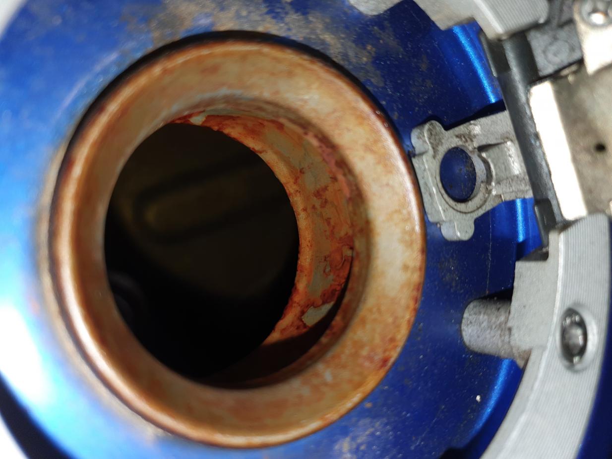

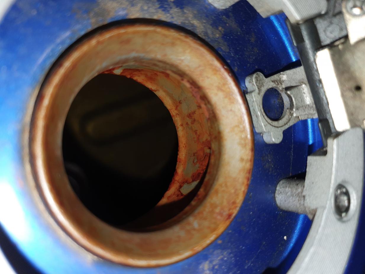

Wollte mal eure Meinung zu meinem Tank hören, da ich meist zu Penibel bin.
Zwingend entrosten oder weiter so.
Ärgere mich sowieso, dass ich meine schöne gepflegte vor Jahren verkauft habe
Hits:	563
Größe:	69,7 KB
ID:	30632   Klicke auf die Grafik für eine größere Ansicht
Hits:	590
Größe:	102,2 KB

Ganz ehrlich:
entrosten, so lange es noch so oberflächlich ist.
Dann mit Kreem-rot versiegeln und du hast die nächsten Jahrzehnte Ruhe!

Sehe ich auch so, zumal du ja schreibst, dass du zu penibel bist.
Alt 29.10.2021, 05:45:42   #4
Definitiv entrosten. Mach das wenn der Tank eh runter soll und du Zeit dafür hast. Sind die Filter und der Vergaser verdreckt ist der Aufwand höher.

Danke
Habe es befürchtet
