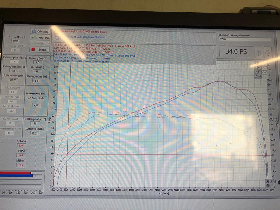

Hallo, ich hatte heute mal die Gelegenheit meine GS auf den Prüfstand zu stellen. Es hat immer schon etwas Drehzahl gefehlt, aber seit dem Sportauspuff noch etwas mehr.
Hat jmd. eine Idee woran es liegen könnte? Tank ist gereinigt und versiegelt, alle Leitungen neu und der Vergaser von klassikfon überholt.
Die Werte sind Radleistung.
An der Zündung kann man ja m.W. nicht wirklich spielen, oder?

Na, einen möglichen Grund hast du ja schon genannt: Der Auspuff.
Ansonsten fällt mir dazu ein: Bei 31 °C läuft der Motor möglicherweise für Höchstleistung zu fett (Sauerstoffgehalt der Luft), der Luftdruck spielt auch eine Rolle. Irgendetwas behindert die Gasschieber ganz aufzugehen? Falsche Vergaserdeckel (die mit dem langen Anschlag) falsche Vergaserfedern (zu hart, zu lang?) Wenn die Vergaser bei klassikfon waren, würde ich das eher ausschließen. Falscher Luftfilter?
Die Abstimmung passt nicht zur Kombination aus Vergaser, Luftfilter und Auspuff?
AmigaHarry schreibt ja immer, zum Abstimmen muss man die Lambda-Werte der einzelnen Zylinder ermitteln und optimieren. Wenn das für Höchstleistung passt, muss es aber nicht für den Teillastbereich funktionieren. Ob sich das dann noch gut fahren lässt, ist wieder eine andere Frage.
Meine erste Maßnahme wäre wieder den Serienauspuff zu montieren und zu testen, wie es sich verhält.
Ganz unbedarft sind die Ingenieure bei Suzuki, glaube ich, nicht. Die werden schon einen guten Kompromiss ausgearbeitet haben. Vll. nicht das Optimum aber ganz schlecht wohl auch nicht.
