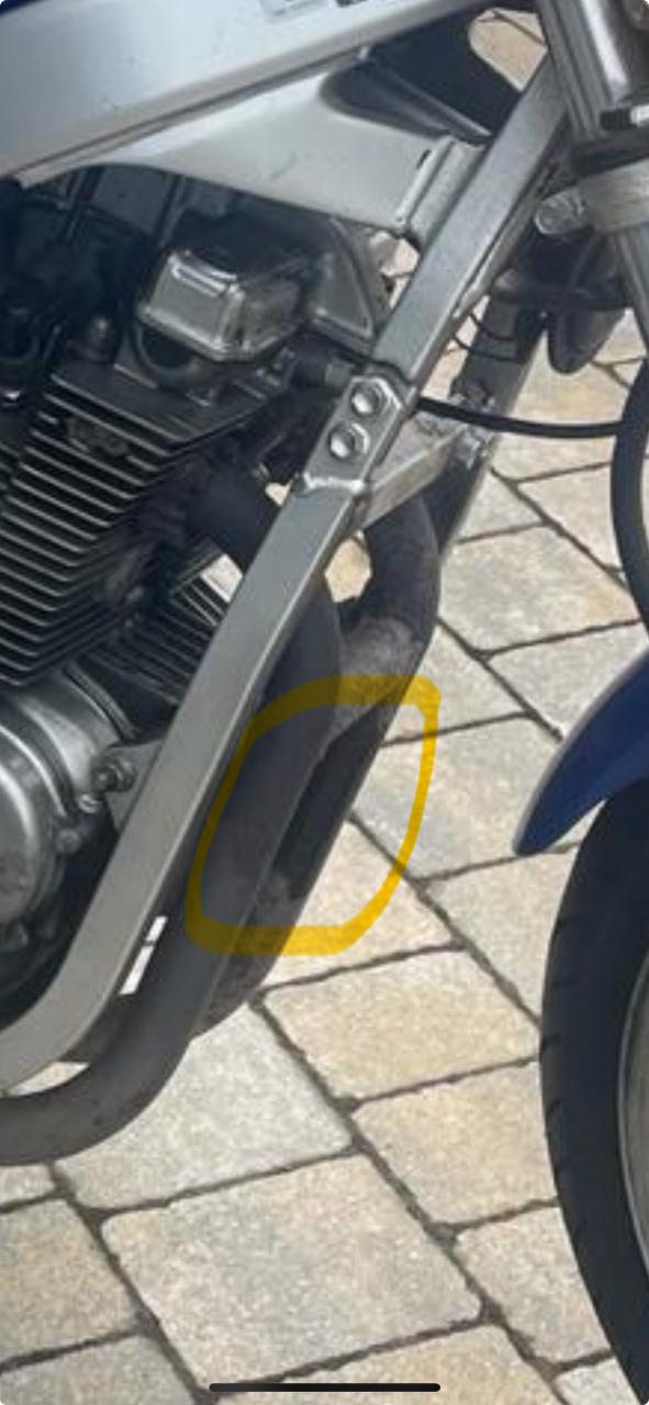

Standard Flüssigkeit auf Krümmer
nach längerer Standzeit, so wie jetzt nach dem Winter, habe ich immer irgendeine nicht definierbare Flüssigkeit welche am Krümmer runterläuft. Ich kann nicht sagen wo die her kommt. Läuft die Maschine, raucht es etwas und sie ist auch irgendwann weg. Habe das Moped immer unter einer Plane.
Jemand eine Idee? Irgendeine Dichtung?
Danke und viele Grüße

An welcher Stelle?

Ich hoffe man kann es auf dem Foto erkennen.

Wie riecht es denn?
Verbranntes Öl riecht, Kodenswasser riecht nicht.

Kann ich nicht genau beschreiben, verdampfendes Wasser schließe ich aus. Dann kann es ja nur Öl sein.
Woher könnte es kommen? Irgendeine Dichtung am Krümmer?

Könnte von der Drehzahlmesserwelle kommen, bzw. vom Anschluss am Zylinderkopf. Da ist zumindestens eine Dichtung die defekt sein könnte.

Oder aber die Ventildeckeldichtung.
Man kann das alles richtig von Öl usw. reinigen (Bremsenreiniger) abtrocknen lassen und mit Talkum, Baby-Puder, Mehl o.ä. einstauben und abwarten, wo es feucht wird. Da hat man die Stelle, an der es undicht ist.
