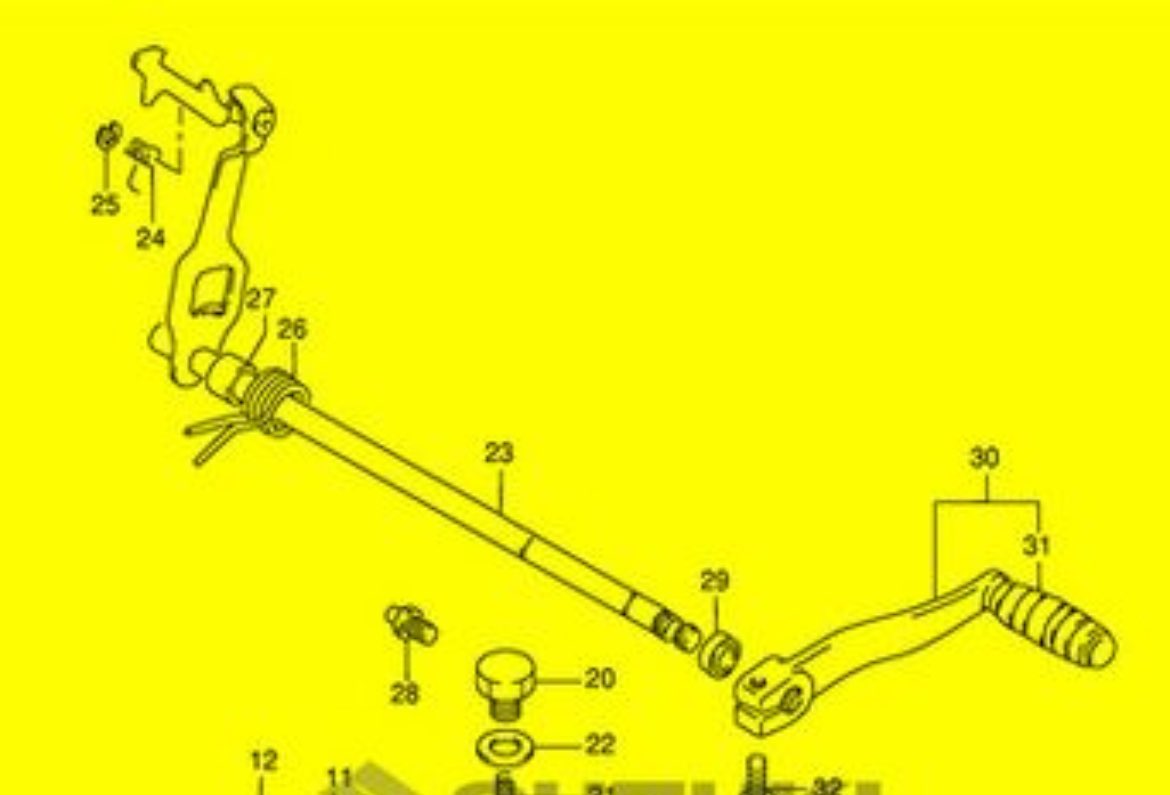

Da hast du aber tief gegraben, meine GS hab' ich schon lange nciht mehr - aber ich habe damals den Simmerreing bei einem Suzuki Händer bestellt; siehe Anhang Nr. 29
edit: Gerade nochmal nachgeschaut - habe damals 3 Simmerringe gekauft:
Schaltwelle, Kupplungsdruckstange, Antriebswelle. Hier die Nummern inkl. damaliger Preise - wobei ich leider keine Zuordnung zu den jeweiligen Simmerringen herstellen kann.
09285-06011 7,97€
09285-12006 6,35€
09283-32015 14,86€

Teilenummer für Ring auf der Schaltwelle: 09283-12015-000 ca. 13€
Bei wömbi.de gibt es einen Simmeringsatz, Artikelnummer: OSL-GS500E ca. 26€
