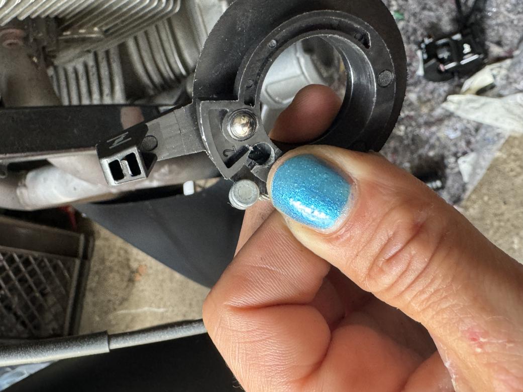

Ich hab mir diese Armaturen bei Amazon bestellt (wurden von wem hier im Forum empfohlen) und möchte die nun an meine anbauen. Muss ich da irgendwas beachten ? Oder geht das plug&play ?
Hab die Armaturen noch nie abgehabt

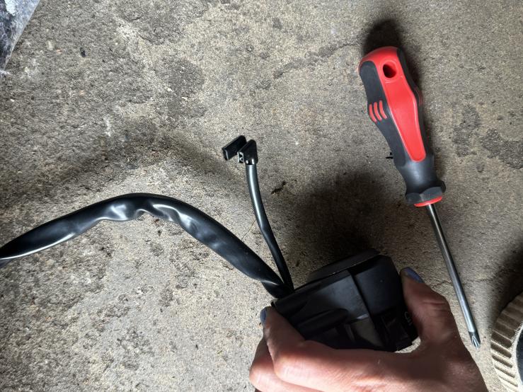

Mechanisch passen die 1:1! Auch der Chokeseilzug.
Elektrische Belegung sollte man prüfen. Theoretisch ist das genormt. Ich habe erst einen verbaut und der hat auch elektrisch gepasst (Breva750 links mit Choke) -aber das ist keine Garantie, das das immer richtig belegt ist - dem traue ich erst, wenn mehrere verbaut wurden.
Passt leider nicht
Der „nippel“ für den choke ist original größer und an der Armatur sind noch 2 Anschlüsse die die GS nicht hat
Und der Kabelbaum daran ist zu kurz
Hits:	866
Größe:	106,6 KB
ID:	32120   Klicke auf die Grafik für eine größere Ansicht
Hits:	751
Größe:	102,8 KB

Die 2 Anschlüsse sind für einen Kupplungsschalter. Wenn du keinen hast, musst du den überbrücken.
Alt 12.07.2024, 18:02:40   #10
Beiträge: 1.564
Nicht einfach nur nicht stecken???

Choke müsste eigendlich passen -an der Breva passt es exakt und die hat dieselben Domino-Amaturen wie meine GS500F.
Hat deine GS überhaupt Domino-Amaturen oder noch das alte jap. Original? Die könnten vielleicht wirklich etwas abweichen......
Wenn der Nippel nicht genau passt, mach die Öffnung im Hebel etwas weiter - genug Fleisch scheint es ja zu haben.
Kabelbaumlänge: Sicher, das dein Kabelbaum unterm Tank richtig verlegt ist und nicht weiter rausstehen müsste?
