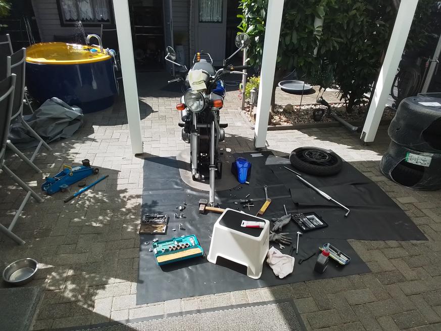

Alles super geklappt. Öl vorher 12cm Öl jetzt 10 cm. Also etwas mehr.
Ich bin dann zum abgesenkt Bordstein gefahren wo ich es gemerkt habe. Konnte ich so drüber fahren. Alles Super. Ca 2 Stunden habe ich gebraucht.
Etwas hat mich gewundert Als ich die obere Schraube aus dem Holm geschraubt habe war da direkt das Distanzrohr also keine Unterlegscheibe oder so. Ich habe so gedacht das doch beim ein und ausfedern die scharfe Kannte von Distanzrohr gegen die Aluschraube drückt und sich da einarbeitet. Weiß ich aber nicht. Vielleicht einer von euch.
Es muß also nicht immer eine neue Feder sein.
Hat richtig Spaß gemacht das Schrauben.

Fotos
Hits:	142
Größe:	117,2 KB
ID:	32507   Klicke auf die Grafik für eine größere Ansicht
Hits:	155
Größe:	110,0 KB
ID:	32508   Klicke auf die Grafik für eine größere Ansicht
Hits:	139
Größe:	94,7 KB
Michael T ist offline   Mit Zitat antworten
