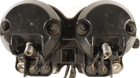

ich möchte mein Tachogehäuse tauschen, da es gebrochen ist. Worauf muss ich achten? Bzw. ist das mit konventionellen Mitteln überhaupt möglich? So wie ich das sehe müssen einige Kabel (die bunten auf dem Foto) ab, um das Tachogehäuse vom Tacho zu trennen. Ist das möglich ohne danach löten zu müssen? Oder ist es einfacher gleich den ganzen Tacho du tauschen? Wenn es jemanden im Raum Stuttgart gibt, der sich was dazuverdienen möchte, ist das natürlich auch eine Möglichkeit.
Danke im Voraus.

Beiträge: 7.399
Du musst die 4 Hutmuttern lösen und 3 kleine Schrauben, dass solltest Du wohl hinbekommen!
Ja klar aber was ist mit den Kabeln? Kann ich die ausstecken und dann einfach wieder einstecken?

Ja

Was sonst?
Ich war mir bei den bunten Kabeln nicht sicher ob das Stecker sind oder ob man die komplett trennen und neu löten muss.

Die Leitungen kannst du mit Sockel und Leuchtmittel einfach aus dem Gehäuse rausziehen.

Ich würd aber nicht an den Kabeln pur ziehen, sondern mitm.Schraubendreher hebeln.
Sotzen die Fassungen.zu fest und sind die Kabel korrodiert genug, mußt sonst durchais neu löten- oder brauchst nen neuen Kabelbaum für da vorne
