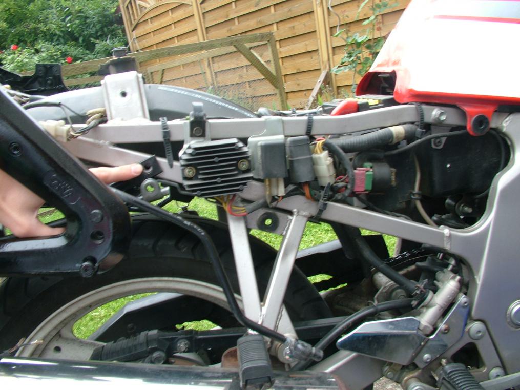

Hi!
Ich versuch grad meinen neu erworbenen Träger zu montieren. So richtig passen tuts aber nicht. Fährt einer von euch eine GS 500 E von 1990 mit Gepäckträger und kann mir vielleicht einen Tipp geben?
Ich mach gleich mal Bilder, vielleicht klärt sich dann ja alles.
Ciao
Jannis

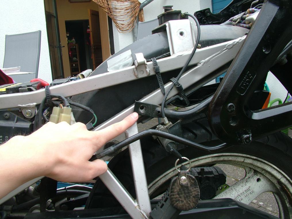

Danke, leider hilfts nicht weiter.
Das ist ein Träger von Givi...
Die Gewinde, wo ich mit dem Finger drauf zeige, da wollt ich die Schellen ranschrauben. Das passt aber alles nicht, auch die Verkleidung würde dann nicht mehr so recht ranpassen.
Jetzt hab ich mir überlegt, dass ich mir da zwei stabile Blechstreifen befestige. An die Streifen würde ich dann die Stangen des Trägers mit den Schellen etwas tiefer festmachen. Das ist dann aber irgendwie improvisiert, eigentlich sollte das doch nicht nötig sein.
Paßt der Träger vielleicht nicht so richtig zu meinem Rahmen?
Ciao
Jannis

da wo Du den Finger drauf hast, wird der Träger mit dem Heckrahmen verschraubt!

Direkt mit der Schelle? Dann bekomm ich zumindest auf der Linken Seite die Verkleidung nicht mehr ran.
Vielleicht doch mit einem Zwischenstück?
Brauchts da vielleicht eine zusätzliche Bohrung? Wie hier gesagt wird: http://forum.gs-500.de/showthread.ph...075#post435075

Der Bügel passt nach wie vor.
Die Schelle sieht man auf dem dritten Bild unterhalb meines Zeigefingers.
Der Platz reicht nicht aus, insbesondere links. Da ist ja noch das Schloss von der Sitzbank.
Ich mach mir jetzt Blechstreifen, die ich zusammen mit dem Bügel befestige. Daran werde ich dann die Stangen des Trägers mit den Schellen befestigen. Das ist bestimmt nicht Standard, aber eine bessere Möglichkeit sehe ich gerade nicht.
In dem Link war von einer zusätzlichen Bohrung die Rede. Ich bin mir aber nciht sicher, ob es um den gleichen Träger ging, nehme es aber an. Vielleicht kann Mavo dazu noch etwas sagen?

Der Vorbesitzer hatte es mit einer zusätzlichen Bohrung befestigt, das wollte ich aber nicht machen. Also hab ich die Schelle damals direkt am Rahmen befestigt, dort wo du mit dem Finger draufzeigst. Die Rohre lassen sich ja von der Länge her einstellen. Du kannst auch die Aufnahmepunkt am Träger selbst versetzen, vielleicht gehts damit dann.

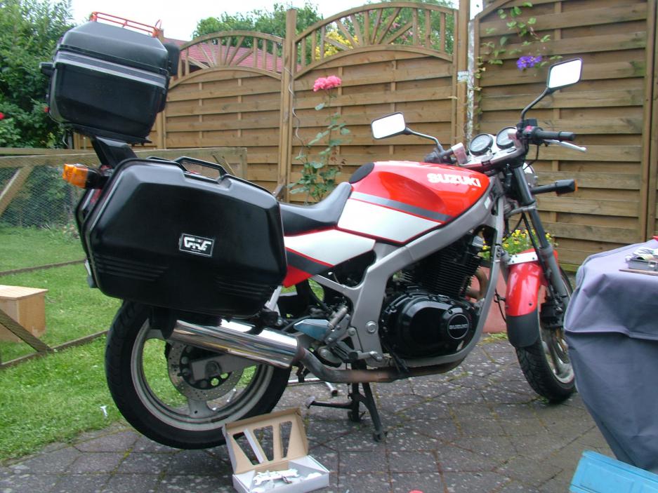

Ole
Es war mehr gefummel als erwartet, aber jetzt siehts ganz gut aus. Hab mir mit zwei Stahlstreifen beholfen.
Ich hab hier im Forum mehrfach gelesen, das angeschraubte Teile/ Gepäckträger keines Tüvgutachten bedürfen. Ist doch richtig, oder?
Noch was. Der rechte Koffer sitzt ja doch recht nah über dem Auspuff. Habt Ihr damit schon mal irgendwie schlechte Erfahrungen gemacht? Ne frische Milch würd ich jedenfalls nicht in dem Koffer transportieren...
Jetzt brauch ich nur noch Urlaub, dann kanns losgehen
Viele Grüße
Jannis

Moin, meine Koffer hängen ähnlich dicht über dem Pott aber selbst mit angefressenen Ventilschaftdichtungen (Wolke aus dem Auspuff beim runterschalten) über 400km war nichts dran zu sehen. Von daher würde ich mir da erstmal keine Gedanken machen. Wären die Koffer nicht schwarz dann vielleicht schon eher.
