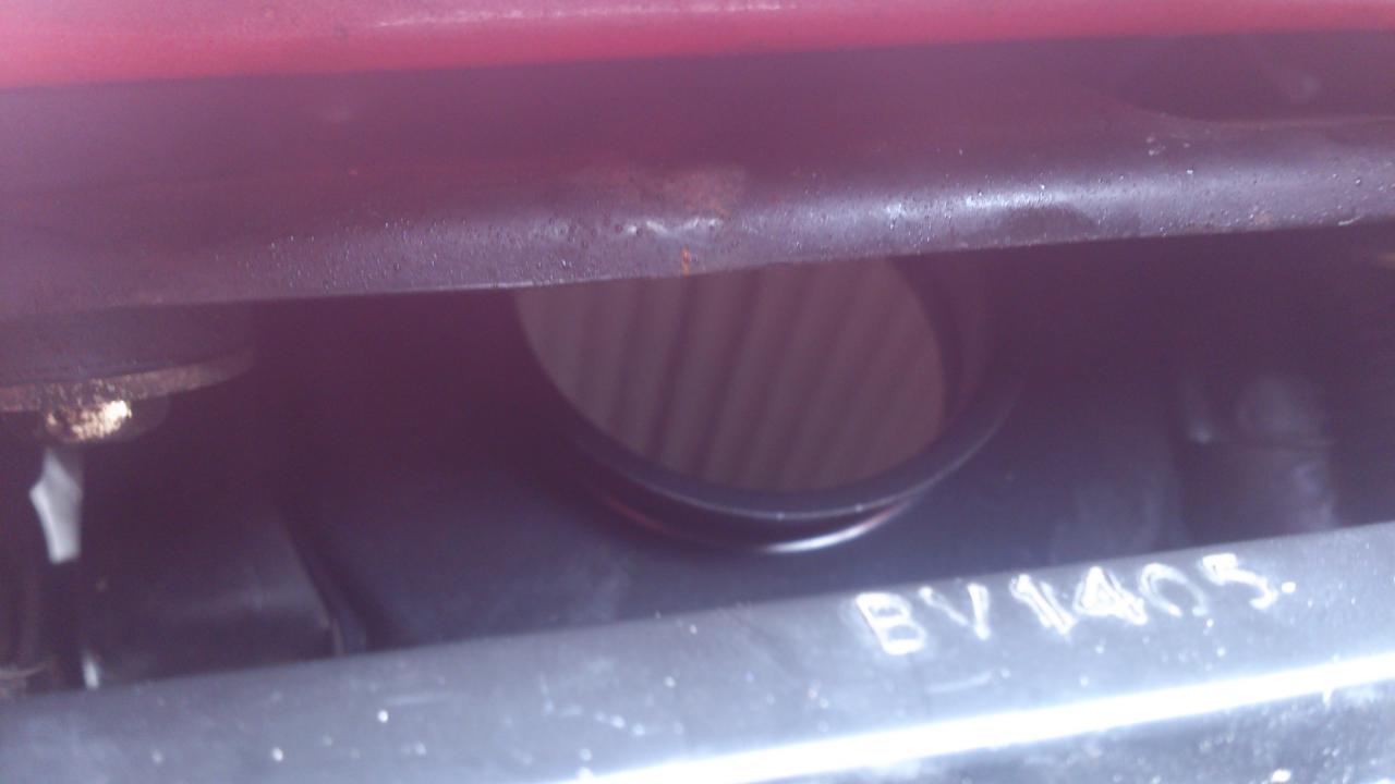

ich galaube ich habe den fehler gefunden kann das sein das die halterung verkehrt drauf ist ???

Alt 30.03.2016, 10:20:58   #18
jap sieht so aus
Alt 30.03.2016, 12:01:28   #19

Beiträge: 22
werde den fehler gleich beheben der vorbesitzer hat es sicher verkehr rauf geschraubt vollpfo.... der
