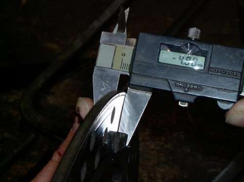

Also so nicht messen:
Hits:	3035
Größe:	16,6 KB
ID:	2Man sieht auch ganz gut den Spalt (Messfehler), den man macht.

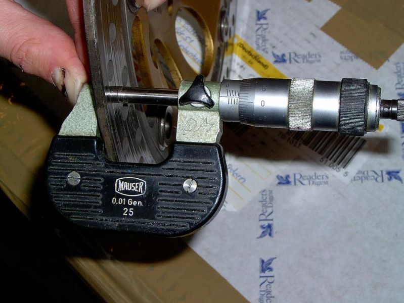

Besser so messen mit Bügelmessschraube:
Hits:	3105
Größe:	72,4 KB
ID:	3Auf dem Bild sieht man an der Stelle hat die Scheibe noch 4,02mm. Man sieht vier Striche(horizontal) und das Rad steht auf dem 2 Strich(vert) also 4,02.
Würde man das Drehrad einmal um 360° zurückdrehen, stünde die Anzeige auf 4,52, d.h. 1mm=2Umdrehen an dem Rad.
Und bei der Bügelmessschraube is ein Drehmomentbegrenzer eingebaut, der die Schraube mit einem definierten Moment zusammendrückt. Nur mit dem Gebrauch dieses Begrenzers ist eine genaue Messung gewährleistet!!
