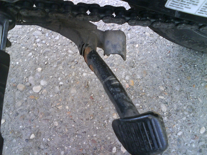

Ich staunte heute nicht schlecht, als ich meine GS beim Tanken wie gewohnt auf den Hauptständer stellte und das strenger als gewohnt ging. Außerdem stand sie schief. Beim genaueren Hinsehn zeigte sich, dass der Haupständer derartig verbogen war, dass das Moppal rechts auf dem Ständerhaxn steht und links auf dem Tritt-hebel (also da wo man normal draufsteigt) und nicht auf dem linken Ständerhaxn.
1.) Wie kann sowas passieren?
Sie is mir nie nach links umgekippt. Umgeworfen wurde sie mir letztens nach rechts (keine Ahnung wie). Fiel mir aber bis jetzt nicht wirklich auf.
An der Stelle wo er "geknickt" ist, sind aber schon Rostflecken?!
2.) Kann man den wieder gerade biegen?
Wenn ja, wie??

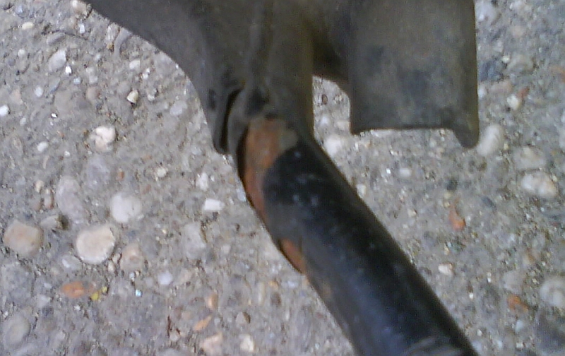

Hier mal ein Bild von dem Prachtstück
[attachment=1:cs0dyuin]staender1.jpg[/attachment:cs0dyuin]
[attachment=0:cs0dyuin]staneder2.jpg[/attachment:cs0dyuin]

hö? sieht ja gut aus*gg...aber stimmt das baujahr in deinem profil also bei bj2006 dürfte das ja mal garnicht sein sowas...meiner von 98 is noch top in schuss, nur leicht rost an den standflächen halt

Jo is ein 6er Baujahr.
Der Rost ist denk ich nur oberflächlich. Ich fürchte der resultiert aus dem umgeschubst/umgefahren worden von vor 1 Monat...

Vielleicht hat Suzuki da auch an Materialstärke gespart.
Die Modelle nach 2004 wurden in Spanien montiert. Qualitativ scheiden sich da wohl die Geister. Die einen sagen, besser als aus Hamamatsu, andererseits liest man von verbogenen Blechen der Kettenspanner aufgrund zu geringer Materialstärke.
Bleibt aber noch die Frage, ob an Ständer oder Aufnahme was geändert wurde.
Die Teilenummern der alten und der Modelle ab 04 unterscheiden sich.
Du solltest also mal Abstände und Maße des Ständers an den Aufnahmen und die Länge messen, ob ein Ständer vom alten Modell überhaupt passt.

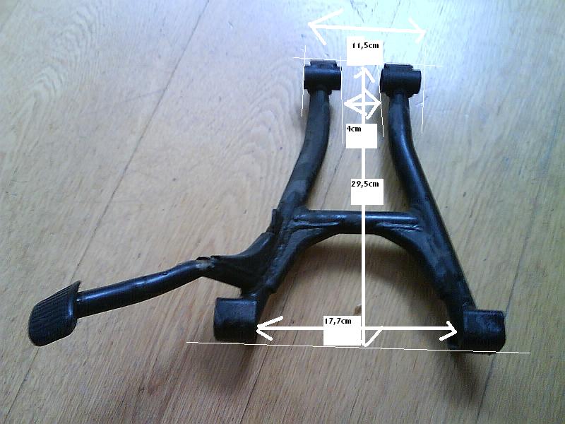

Gut nun zu den Daten:
[attachment=0:3rubowfc]staender.jpg[/attachment:3rubowfc]
Hoffe das is Verständlich.

Alt 18.04.2009, 14:32:19   #27
Standard Re: Hauptständer verbogen
Ich vergleich das mal mit den alten Ständern.
