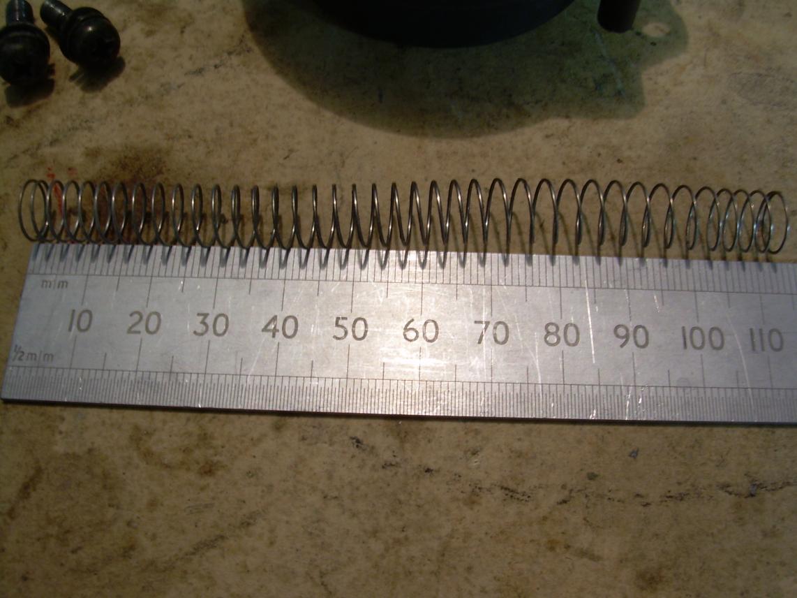

die federn sehen aus als hätte man sie auseinander gezogen.
ich weiß leider nicht wie man bilder einfügt
Alt 17.10.2009, 16:48:55   #19
Bilder hochladen ist kein Problem. Wenn du eine Antwort schreibst, hast du eine Büroklammer als Icon in der oberen Zeile. Das ist für die Anhänge. Damit kannst du die Bilder auf deiner Platte suchen und dann hochladen.
Alt 17.10.2009, 16:59:12   #20
Markus-Umstadt
cool dankeKlicke auf die Grafik für eine größere Ansicht

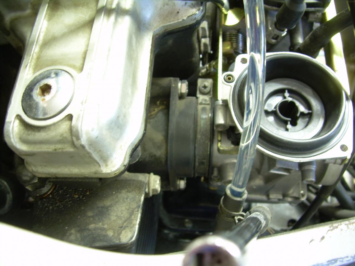

da zwischen zylinder kopf und ansaugflansch kann man da mit dichtmasse fummeln
falsches bild
Hits:	627
Größe:	114,1 KB

dieses bild ist richtig
Hits:	694
Größe:	104,4 KB
Alt 17.10.2009, 17:31:23   #23
Markus-Umstadt
die Flansche sind demontiert sind das normale o-ringe das wär gut

Was ist bei der Gs schon normal.
Ich denke mal, die müssen schon resistent gegen Benzin sein. Sonst lösen die sich mit der Zeit auf.
Wenn man Dichtmasse nimmt, dann demontierbare, nicht aushärtende und eine die nicht so arg klebt. Soll ja nur dicht und nicht dauerhaft undemontierbar sein.
Ich benutze eigentlich immer die Fluid D von Teroson. Gibt aber noch andere geeignete. Aber auf keinen Fall Silikon. Das kriegt man nur schwer wieder weg. Neue O-Ringe, wäre die bessere Alternative, sonst hätte Suzuki da auch schon Dichtmasse draufgeschmiert.
Bei der Ansammlung von Undichtigkeiten, würde ich mal die Schieberführungen zurückstellen.

Deine Feder sieht im bereich der "80" wirklich etwas gedehnt aus. Habe aber leider keine Ahnung ob das was schlimmes ist. Lese diesen Treat aber mit großer Aufmerksamkeit weiter mit
Liebe Grüße aus Hessen und toi toi toi das du das bald im Griff hast!

Möglicherweise hängt das auch mit den Federn zusammen.
Die wirken ja dem Unterdruck, der von der Drosselklappenstellung beeinflusst wird, entgegen. Sind die zu lang, könnte ich mir vorstellen, dass für die Drosselklappenstellung die Düsennadel nicht weit genug aus der Hauptdüse kommt. Dadurch wäre sie dann im Teillastbereich zu mager.

die federn werde ich auch tauschen.
