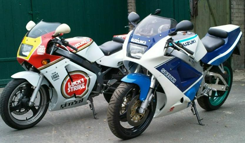

Haste vieleicht so eine VVK:
Sind übrigens meine "R`s"

Welche hast du? die mit den Doppelscheinwerfern, oder die mit dem eckigen?
Wie auf den Bildern zu sehen....diese habe ich....mit dem eckigen scheinwerfer...keine Doppelscheinw.

Alt 06.09.2011, 12:04:45   #7
Sind welche von Gimbel, waren da mit bei!

Die VVK besteht aus folgenden Teilen:
1.die obere Verkleidungskanzel mit der Verkl.scheibe
2.das Verkleidungsgeweih mit dem Scheinwerfer
3.der große Seiten-Verkleidungs-Bug
4.ein länglicher Halter für die vordere Aufnahme (wird an den oberen Rahmenunterzugsschauben befestigt)
5.ein länglicher hinterer Halter (wird am oberen hinteren Motorhalter befestigt)
Bei mir werden die beiden Halter jeweils rechts und links mit der Verkleidung verbunden!
servus,
so hab noch ein Bild einner VVK mit den montierten Haltern:
http://p1.bikepics.com/2010/08/25/bi...047277-800.jpg
Alt 12.09.2011, 08:13:27   #40

ne das sieht eher nach five-star aus....auf jeden fall nicht Gimbel...aber trotzdem danke
