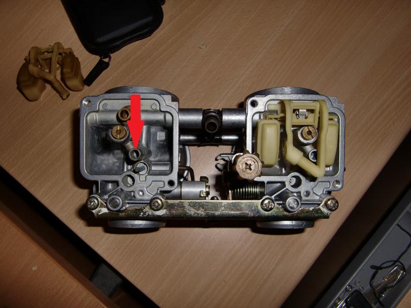

hallo zusammen
ich richtige gerade ne gs für meine tante, aber mir fehlen ein paar sachen für den vergaser.
zum einen fehlen mir die 2 nylonscheiben der düsennadeln (nr. 11 bei alpha sports)
die bekomm ich wahrsch nur direkt bei suzuki oder?
zum anderen fehlen mir die nebendüsen (das sind doch die nebendüsen oder?)
ich hab jetzt schon öfters gelesen, dass man die auch billiger über ebay etc kaufen kann. jedoch hab ich leider nur rausgefunden, dass es sich hierbei um eine 40er handelt.
würde diese hier passen?
klick mich
oder hat noch jemand einen anderen link für mich?
dankeschön !)

Die Teile bekommst du auch direkt bei Mikuni-Topham. Einfach mal anfragen. Mikuni hat die Vergaser gebaut, also müssen die auch die Ersatzteile besorgen können.
Aber umsonst ist da auch nichts.
http://www.mikuni-topham.de/
Edit: Ich würde Leerlaufdüse zu dem Ding sagen. Wieso fehlen denn diese Teile?

hab denen jetzt mal ne mail geschrieben.
ja aber +10€ für eine düse find ich ein bisschen heftig..
ich hatte den vergaser vor ca nem jahr ultraschallreinigen lassen und danach in die ecke gestellt. jetzt hab ich ihn zusammengebaut und die teile fehlen halt^^ ka wo,wie oder wann sie abhanden gekommen sind.. :/
