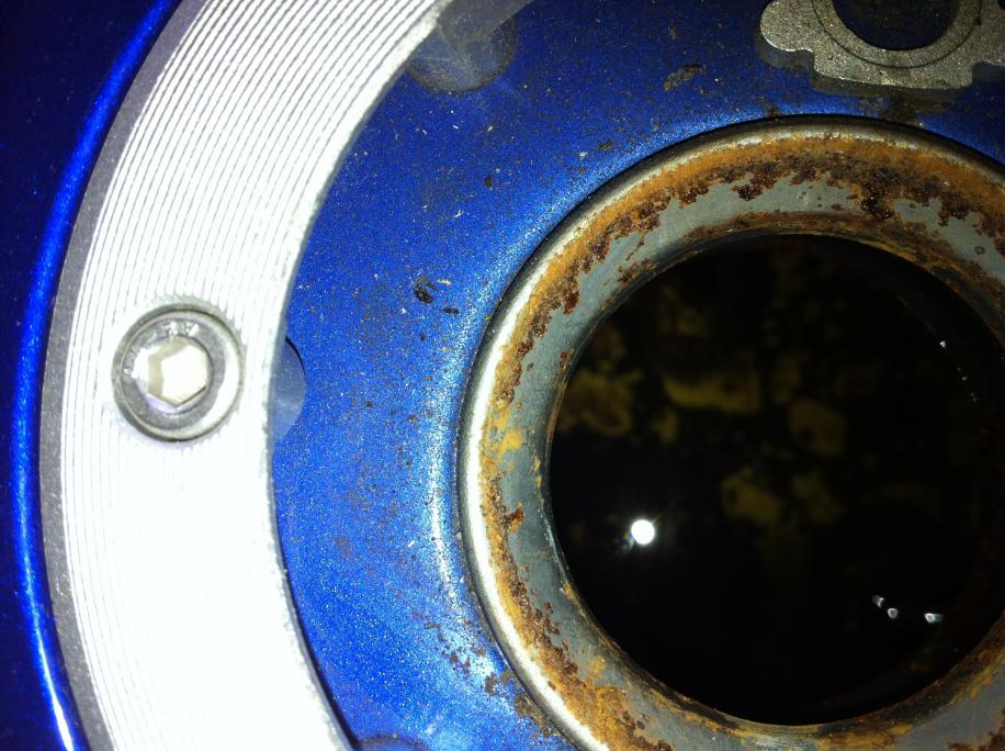

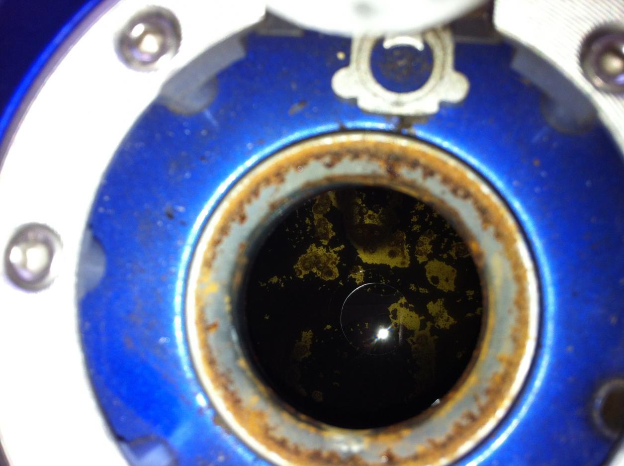

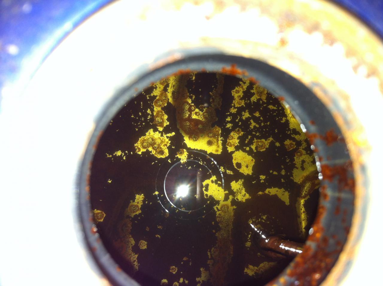

Wie ihr seht, hab ich am Tankeinlass (gut, da denke ich selber, dass es relativ lutz ist) und im Tank so stellen, die mMn stark nach Korrosion aussehen.
Ist es das, oder ist das normal? Muss ich da drangehen?
Hab in der Sufu nichts ähnliches mit Bildern gefunden, sodass ich das entscheiden könnte...
Freundliche Grüße!

ist sehr ungünstig mit Rost am Stutzen und im Tank. Dadurch bekommste Rostpartikel in den Vergaser und dieser verdreckt dann schneller. Mögliche Abhilfe wäre ein Filter in der Spritleitung, aber ist halt nicht von Dauer.
Vielleicht kannste von hier was übernehmen: http://forum.gs-500.de/showthread.php?t=26274

Also is das schon fortgeschritten ? hmm ... was kostet das einen Tank wieder Rostfrei herzurichten ? Hat außen auch Beulen und Lackmängel, könnte man ja gleich mitmachen. Ich kann nicht lackieren!

also ich hab einfach beim Schlecker ZitronenSäure ( 3,49 ) gekauft!
Benzin raus, Säure Rein + mit Wasser aufüllen.
Nach 12 Stunden auskippen auspüllen Trocknen
= Kein Rost mehr
Jetzt musste nur noch versiegeln

Grundsätzlich vollkommen richtig.
Allerdings zählt dieser Grundsatz eher für die Kartegorie starke flüßige Säure. Bei Feststoffen ( wie z.B. Zitronensäure, Weinsäure u.s.w. ) ist das eigentlich relativ egal, solange die Wassermenge groß genug ist.
Selbst bei festem NaOH oder KOH ( welches bekanntlich mit Wasser sehr starke Basen bzw Laugen bildet) kann man davon abweichen , sofern man nicht grade versucht eine Suspension daraus herzustellen, dann könnte die entstehende Wärme zu sehr unangenehmen Nebewirkungen wie dem verspritzen der kochenden Lauge führen.
Generell sollte man aber festhalten : Jemand der in der Chemie nicht bewandert ist, sollte beim Umgang mit chemischen Substanzen größtmögliche Vorsicht walten lassen und sich zumindest die Sicherheitsdatenblätter der betreffenden Chemikalien mal durchlesen.
Darin ist hinreichend beschrieben welche Vorsichtsmaßnahmen ergriffen werden sollten, und wie man sich bei Unfällen, verschütten u.Ä. zu verhalten hat...

Man muss ja keine von Haus aus starke Säure hernehmen.
Man kann ja auch einfach eine schwache/mittelstarke Säure so konzentrieren, dass sie auf das Niveau von starken Säuren reagiert/arbeitet.
Ich würde empfehlen lieber mehr Zeit einzuplanen und mit Zitronensäure oder ähnlichem zu entrosten. Die starken Säuren wie Salzsäure, Schwefelsäure Salpetersäure u.s.w. haben die unangenehme Eigenschaft , auch das "gesunde" Material des Tankls übermäßig stark anzugreifen, und somit mehr Schaden anzurichten als vermeidbar wäre, von dem erhöhten Gefahrenpotential mal ganz abgesehen...
Auch habe ich festgestellt, das gerade Salzsäure, selbst wenn sie nur noch in Spuren im Tank verbleibt, dazu führt , das dieser sehr schnell wieder neuen Rost bildet.
