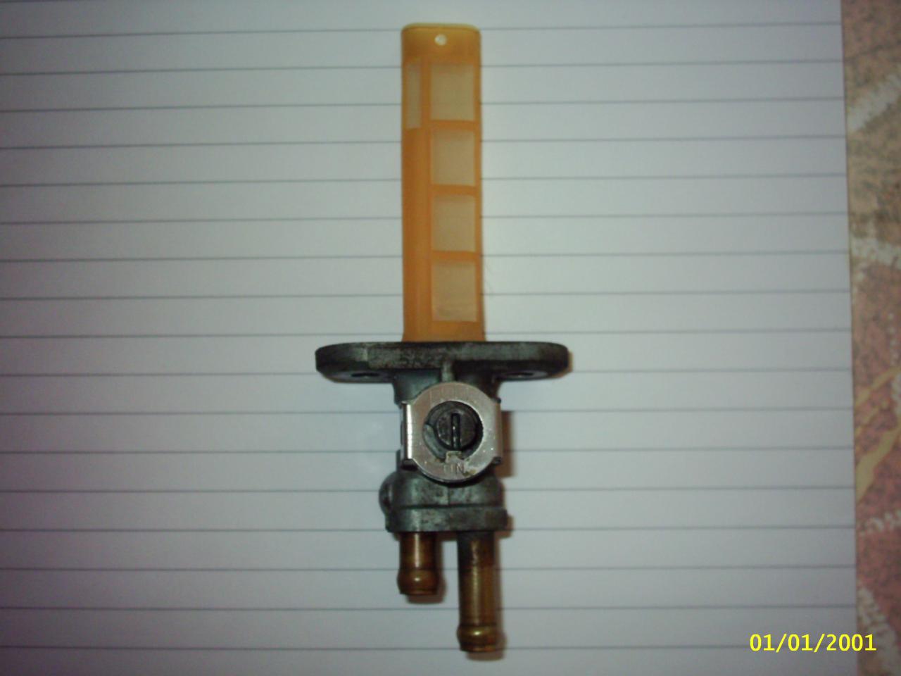

So sieht der Benzinhahn im Tank aus: Links ist das Röhrchen für ON, rechts RES und PRI
Hits:	869
Größe:	62,4 KB
