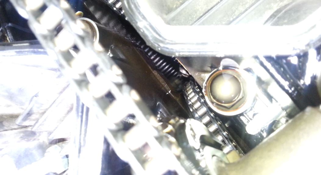

Sowie ich den Motor belaste dann fängt etwas an zu Rappeln. Allerdings nur im ersten drittel des Gasweges. Bei Voll/halbgas ist es nicht zu hören, im Leerlauf nicht, mit gezogener Kupplung nicht und beim ausrollen auch nicht. Das rappeln ist auch nur im Bereich von 3500-4500 U/min zu hören. Ich denke aufgrund von Vibrationen.
Um so wärmer der Motor ist um so lauter wird das rappeln.
Ich bin schon ein paar mal um das Moped gerannt um zu sehen was lose ist, konnte aber nichts finden.
Dann habe ich die Ritzelabdeckung geöffnet um mal da nachzusehen. Das Ritzel hat etwas spiel auf der Welle. Ist das richtig?

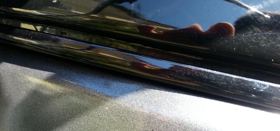

Ja ist noch da
Auch meine erste Vermutung gewesen.
Hits:	1161
Größe:	54,7 KB

Hallo Marc,
das, was du meinst, ist der Kantenschutz
http://www.bike-parts-suz.de/suzuki-...sListID=488602
ich glaube gemeint ist die Nr. 11 bzw. 12

ja. Suche hier im Forum mal "Tankgummi".
Wobei ich mich immer frage, wie man 11 verlieren kann (ist ja schon ein größeres Teil)....

Alt 03.05.2016, 13:16:18   #48
Marc1993
Registriert seit: 17.04.2016
Ort: 56072 Koblenz
Beiträge: 58
Hier mal das Sppiel der Stuerkette:
https://youtu.be/Q-_7NDKSeGU
Hier zwei Bilder der Kette:
Hits:	2321
Größe:	58,0 KB
Hits:	2260
Größe:	72,0 KB
Marc1993 ist offline   Mit Zitat antworten

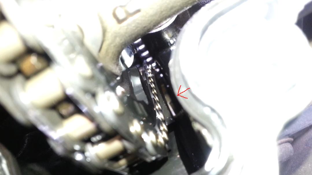

Alt 03.05.2016, 13:19:36   #49
Marc1993
Ort: 56072 Koblenz
Beiträge: 58
Anhang 24551
Anhang 24552
Der rote Pfeil zeigt auf den Steuerkettenspanner
