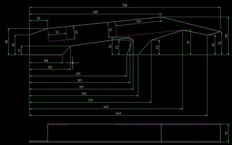

Besser spät als nie!
http://i23.photobucket.com/albums/b3...ttenschutz.jpg
Allerdings hab ich vergessen, die Maße für die Befestigungslöcher zu messen.
Wird dann morgen aber noch nachgereicht!

danke das hilft mir schon enorm

sind die maße baujahr unabhängig?

des is aber nicht fertigungsgerecht
sieht gut aus
bekomm irgendwie grad lust, auf nen selbstbau kettenschutz aus VA :P

@fisch0r: Ich denke schon, das der Baujahrunabhängig ist. Zumindest bis zum Modellwechsel 2001?
Und wenn die Schwinge da auch nicht geändert wurde, passt das überall!

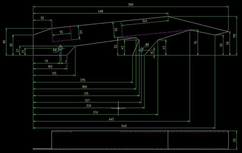

Hier übrigends nochmal mit Befestigungslöchern
http://i23.photobucket.com/albums/b3...enschutz-1.jpg
Die Zeichnung darf natürlich auch gerne in die FAQ's!
Edit: Doch ohne Löcher! Irgendwas ist da grade scheifgegangen
Edit2: Jetzt aber!
