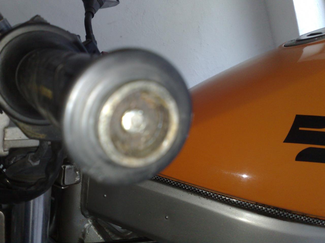

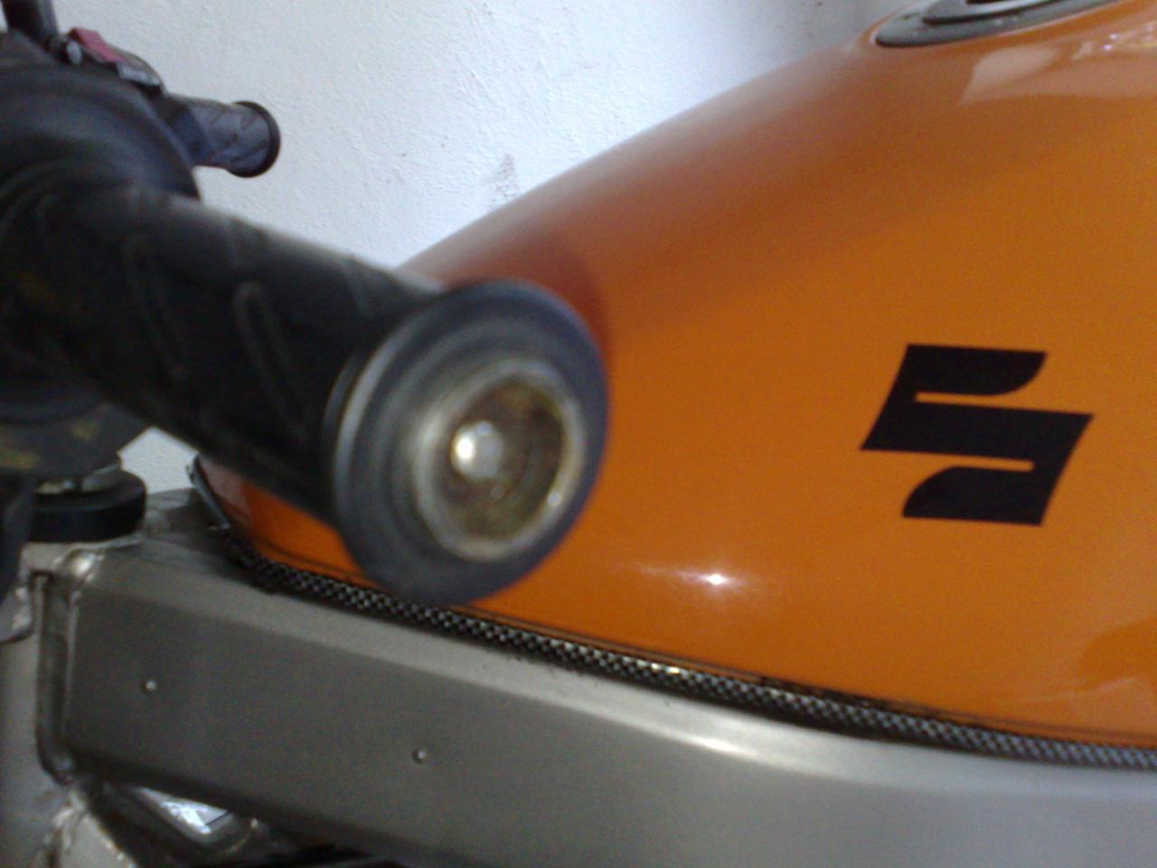

Moin, hab letztens versucht mir Lenkerenden ans Möp zu basteln ... leider waren die Schrauben mindere Qualität und nu hab ich den Salat (s. Bild)
Kann mir jemand n Tip geben, wie ich das selbst wieder richten kann?
Habs schon mit nem Haufen Zangen probiert, aber ich bekomm das Gewinde nich zu greifen.
Zudem hab ich keinen Strom in der Garage und kenn mich mit Ausbohren nich aus

Akkudremel, die Schweißpunkte auf schleifen, Gewindeplatte raus, und neue 14 mm Lenkergewichte nehmen.
