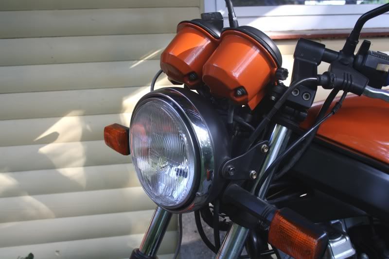

Alt 05.09.2010, 16:44:26   #7
Micha1982
Registriert seit: 29.04.2010
Ort: Melbeck
Beiträge: 11
Kilometer: 60000
Hallo Sven,
hier erstmal ein Bild. Hoffe du erkennst darauf, was dich interessiert. Sind einfach 2 Bügel, die auf die Standrohre zwischen oberer und unterer Gabelbrücke geschoben werden. Daran ist dann der Scheinwerfer und die Blinker angeschraubt.
http://i450.photobucket.com/albums/q...2/IMG_0715.jpg
Freu mich auf Bilder der Verkleidung. Stört wie gesagt nicht, wenn sie kaputt ist, solange man sie noch retten kann. Da ich eh neu lackieren müsste, kann ich auch gleich reparieren.
LG
Micha
