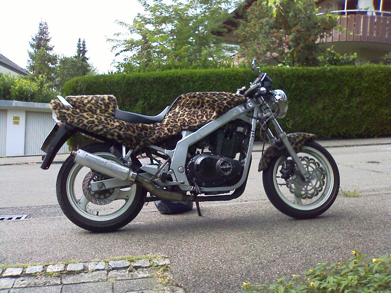

joa, oder von ebay: (is kein edelstahlkrümmer, sondern ceramikbeschichtet) für 161€ inkl porto gebraucht...
Hits:	599
Größe:	195,3 KB
