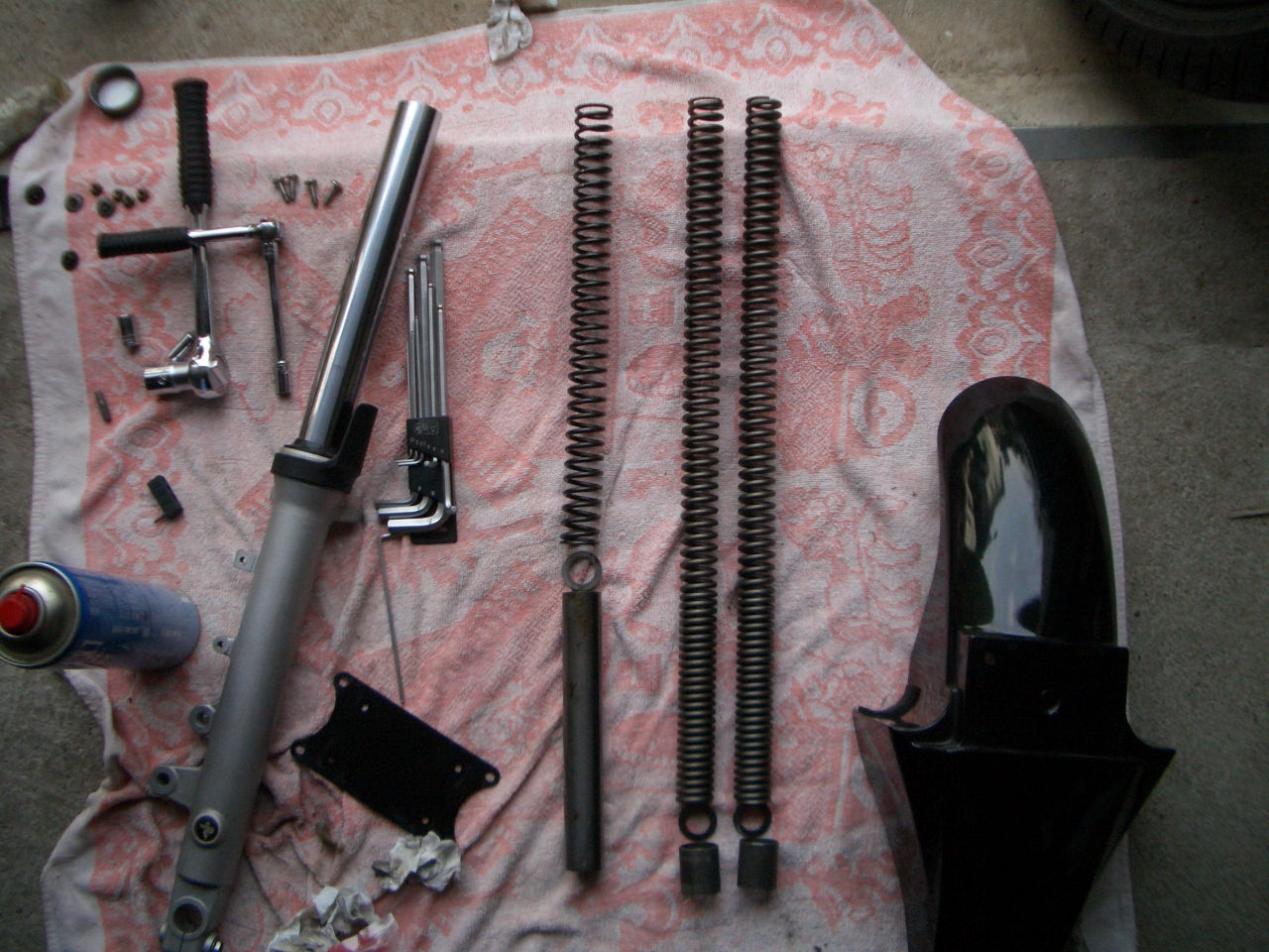

Dann schau erstmal, ob die Federn überhaupt die richtigen sind! (Vergleich die im Gutachten angegebenen Durchmesser, Längen und Wicklungszahlen) Und vergleiche auch die beschriebene Kennzeichnung im Gutachten mit der auf den Federn.
Die Spacer (dünne Blechrohre) bleiben draußen (sonst ist die Feder wirklich 20cm zu lang).
Habt ihr Federn und spacer mal neben die neuen Federn gelegt? Die sollten max. 1cm länger sein als der Originalkram.
hier mal ein Bld mit Federn für ein neueres Modell (deshalb die kleinen Extraspacer (die wir nicht verbaut haben, weil die falschen Federn mit richtiger ABE geschickt wurden )):
[attachment=0:1ydvq8cn]cimg0910.jpg[/attachment:1ydvq8cn]
Es gibt definitiv keinen weiter nennenswerten Unterschied zwischen den Gabeln.
Also entweder hast du die falschen Federn und/oder der Mechaniker hat keinen blassen Schimmer.
Die Federn hast du (sofern sichergestellt ist, dass es die richtigen sind) auch in nem Stündchen selbst eingebaut. Da braucht man nichtmal Spezialwerkzeug.

Danke für die Tipps SWM. Leider kann ich da nichts zu sagen, da ich nicht dort war, als er die Federn einbauen wollte. Ich werds aber nochmal erfragen! Das Vergleichsbild macht das ganze ja schonmal um einiges klarer
Ich habe die Maschine zur Werkstatt gegeben, da ich mir den Aus- und Umbau der Gabel so ohne weiteres nicht zugetraut habe, zumal ich im Moment leider auch keine Zeit für derartige Umbauarbeiten habe.
